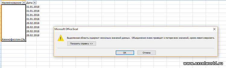

Mark1976
Дата: Суббота, 17.03.2018, 14:59 |
Сообщений: 872
3
Excel 2010, 2013
Выходит вот такое сообщение при выполнении макроса. Дальше, работает только после постоянного нажатия ОК. Почему такое произошло?
Выходит вот такое сообщение при выполнении макроса. Дальше, работает только после постоянного нажатия ОК. Почему такое произошло? Mark1976
Сообщение Выходит вот такое сообщение при выполнении макроса. Дальше, работает только после постоянного нажатия ОК. Почему такое произошло? Автор - Mark1976 Дата добавления - 17.03.2018 в 14:59

K-SerJC
Дата: Понедельник, 19.03.2018, 08:08 |
Сообщений: 487
86
Выходит вот такое сообщение при выполнении макроса. Дальше, работает только после постоянного нажатия ОК. Почему такое произошло? К сообщению приложен файл: 8722091.jpg(30Kb)
перед повторным запуском макроса уже созданный лист удалите
перед повторным запуском макроса уже созданный лист удалитеK-SerJC
Сообщение Выходит вот такое сообщение при выполнении макроса. Дальше, работает только после постоянного нажатия ОК. Почему такое произошло? К сообщению приложен файл: 8722091.jpg(30Kb)
перед повторным запуском макроса уже созданный лист удалитеАвтор - K-SerJC Дата добавления - 19.03.2018 в 08:08

Mark1976
Дата: Воскресенье, 13.05.2018, 16:21 |
Сообщений: 872
3
Excel 2010, 2013
Всем здравствуйте. Никак не могу понять. На работе макрос работает, дома выходит ошибка. Как же ее исправить. Ошибка как в сообщении №4
Всем здравствуйте. Никак не могу понять. На работе макрос работает, дома выходит ошибка. Как же ее исправить. Ошибка как в сообщении №4 Mark1976
Сообщение отредактировал Mark1976 - Воскресенье, 13.05.2018, 16:22
Сообщение Всем здравствуйте. Никак не могу понять. На работе макрос работает, дома выходит ошибка. Как же ее исправить. Ошибка как в сообщении №4 Автор - Mark1976 Дата добавления - 13.05.2018 в 16:21
Дата: Воскресенье, 13.05.2018, 17:09 |
Сообщений: 17016
6668
Макрос переписывать не стал, только добавил пару строк, чтобы не ругалось После Rebrand напишите [vba]Код
Application.DisplayAlerts = 0
[/vba] А в конце макроса [vba]Код
Application.DisplayAlerts = 1
[/vba] _Boroda_
Сообщение Макрос переписывать не стал, только добавил пару строк, чтобы не ругалось После Rebrand напишите [vba]Код
[/vba] Автор - _Boroda_ Дата добавления - 13.05.2018 в 17:09
RAN
Дата: Воскресенье, 13.05.2018, 17:15 |
В 2010 не работает Глюк, если это глюк, скорее не в том, что не работает, а в том, что работает. Смысл кода - наложить на отдельные ячейки формат-маску объединенной ячейки. Далее, при попытке изменить этот формат-маску, excel преобразует эти ячейки в объединенную, со всеми вытекающими... Если перенести блок [vba]Код
'With Selection ' .HorizontalAlignment = xlLeft ' .VerticalAlignment = xlTop ' .WrapText = True 'End With
[/vba] в нужное место (до копирования формата), все работает. [vba]Код
With rMrgRange .HorizontalAlignment = xlLeft .VerticalAlignment = xlTop .WrapText = True End With
[/vba] RAN
Сообщение В 2010 не работает Глюк, если это глюк, скорее не в том, что не работает, а в том, что работает. Смысл кода - наложить на отдельные ячейки формат-маску объединенной ячейки. Далее, при попытке изменить этот формат-маску, excel преобразует эти ячейки в объединенную, со всеми вытекающими... Если перенести блок [vba]Код
[/vba] Автор - RAN Дата добавления - 13.05.2018 в 17:15
