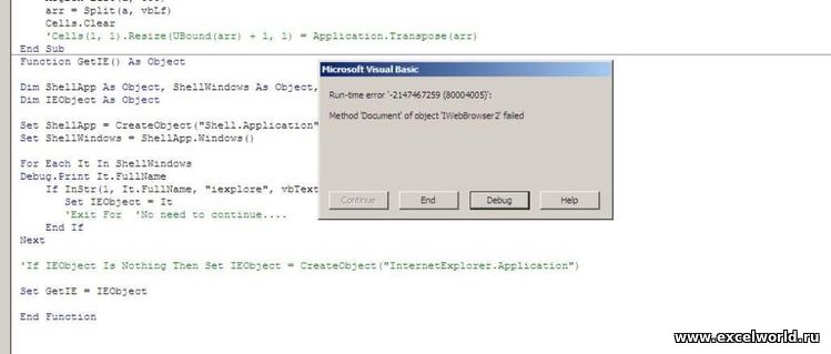

andry_raz Дата: Понедельник, 19.03.2018, 13:23 | Сообщение № 21
Сообщений: 8
SLAVICK, закомментировал строчку - выдал такую ошибку. При этом если эту строку раскомментировать: [vba]
If IEObject Is Nothing Then Set IEObject = CreateObject("InternetExplorer.Application")
[/vba], онделает ровно также как и с оконченным циклом.
Также забыл ранее написать что стал ругаться на эту строчку вставки - [vba]
Cells(1, 1).Resize(UBound(arr) + 1, 1) = Application.Transpose(arr)
К сообщению приложен файл: 0018139.jpg (34.7 Kb)

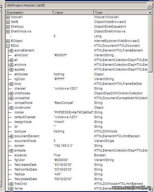

SLAVICK Дата: Понедельник, 19.03.2018, 14:02 | Сообщение № 22
Сообщений: 2290
Репутация: 766 ±
смотрите свойства объекта IEDoc в окне Local В приложенном примере.
ругаться может, если нет переносов строк в документе.

andry_raz Дата: Понедельник, 19.03.2018, 14:21 | Сообщение № 23
Сообщений: 8
Странная ситуация.. он считал свойства именно той страницы, которой мне надо.
При этом, если открыть яндекс или другую страницу в интернете - он не считывает свойства и выдает пустой IEDoc.
К сообщению приложен файл: 9944112.jpg (76.6 Kb)
