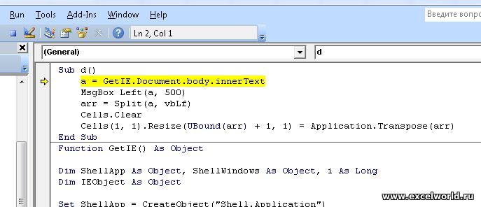

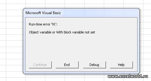

sboy Дата: Пятница, 16.03.2018, 14:57 | Сообщение № 9
Сообщений: 2566
Репутация: 724 ±
Тоже проверил - не работает (ИЕ открыт, страница загружена)
К сообщению приложен файл: 4668718.jpg (38.9 Kb) · 2327271.jpg (22.1 Kb)
Яндекс: 410016850021169
СообщениеТоже проверил - не работает (ИЕ открыт, страница загружена)
Автор - sboy
Дата добавления - 16.03.2018 в 14:57

sboy Дата: Пятница, 16.03.2018, 15:32 | Сообщение № 11
Сообщений: 2566
Репутация: 724 ±
Да у меня маленькими буквами надо
C:\Windows\Explorer.EXE
C:\Program Files\Internet Explorer\iexplore.exe
textcompare нужен в опциях или в функции, тогда работает
If InStr(1, It.FullName, "IEXPLORE", vbTextCompare) <> 0 Then
Сообщение отредактировал sboy - Пятница, 16.03.2018, 15:46
СообщениеДа у меня маленькими буквами надо
Автор - sboy
Дата добавления - 16.03.2018 в 15:32

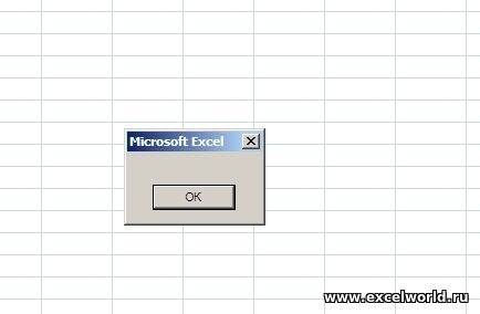

andry_raz Дата: Пятница, 16.03.2018, 16:52 | Сообщение № 15
Сообщений: 8
Заработало. Однако теперь выдает пустое поле... тоесть не считывает почему-то с explorera информацию..
К сообщению приложен файл: 9699089.jpg (18.4 Kb)
Сообщение отредактировал andry_raz - Суббота, 17.03.2018, 09:44
СообщениеЗаработало. Однако теперь выдает пустое поле... тоесть не считывает почему-то с explorera информацию..
Автор - andry_raz
Дата добавления - 16.03.2018 в 16:52
SLAVICK Дата: Понедельник, 19.03.2018, 10:21 | Сообщение № 16
Сообщений: 2290
Репутация: 766 ±
Какая у Вас винда/офис.
Может 10-ка?
Тогда там не IEXPLORE - там Edge.
Что у Вас выдает функция GetIE в окно Immediate?
СообщениеКакая у Вас винда/офис.
Может 10-ка?
Автор - SLAVICK
Дата добавления - 19.03.2018 в 10:21
andry_raz Дата: Понедельник, 19.03.2018, 10:59 | Сообщение № 17
Сообщений: 8
SLAVICK, Винда XP, Офис 2007. И я очень извиняюсь... что за окно Immediate?
СообщениеSLAVICK, Винда XP, Офис 2007. И я очень извиняюсь... что за окно Immediate?

SLAVICK Дата: Понедельник, 19.03.2018, 11:36 | Сообщение № 18
Сообщений: 2290
Репутация: 766 ±
Возможно баг в офисе - СП - какой?
- почему у Вас в подписи 2016?
А может и с ХР связано. У меня сейчас нет возможности проверить на таких параметрах.
У меня сейчас 2013офис и 7-ка 64-х.
Гугл рулит. Например тут понятно описано как его найти.
И функция из поста 9-ь выводит туда список всех Shell.Application.
Вот если там выводится хоть что-то это одно дело, если вообще пусто - то совсем другое...

andry_raz Дата: Понедельник, 19.03.2018, 12:01 | Сообщение № 19
Сообщений: 8
СП 3. Окно пишет C:\Program Files\Internet Explorer\IEXPLORE.EXE. Возможно и с XP, так как дома на 10ке 64х и 2013 офисом выдавало инфу с странички, правда все время с одной и той же и не важно какая при этом была открыта страничка в эксплорере.
СообщениеСП 3. Окно пишет C:\Program Files\Internet Explorer\IEXPLORE.EXE. Возможно и с XP, так как дома на 10ке 64х и 2013 офисом выдавало инфу с странички, правда все время с одной и той же и не важно какая при этом была открыта страничка в эксплорере.

SLAVICK Дата: Понедельник, 19.03.2018, 12:50 | Сообщение № 20
Сообщений: 2290
Репутация: 766 ±
Странно - тогда нужно смотреть пошагово - где что слетает.
Тут проблема в том, что IEXPLORE - для каждого окна создает свой процесс. А макрос ищет по названию процесса. И выходит из цикла когда находит процесс с подходящим именем.
Никакой пометки что именно этот процесс сейчас активен - я не нашел.
Чтобы увидеть все процессы - удалите строку
Exit For  'No need to continue....
