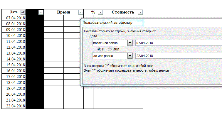

Здравствуйте знатоки. На работе раздали файл, с помощью которого мы теперь заполняем нужную программу. Я VBA вообще не знаю, а без него как я понимаю не реально реализовать мой замысел. Я создал примерный образ и попробую пояснить… В строке Е2 выпадающий список обслуживаемых фирм. При выборе одной из них идет автоматическое заполнение столбцов Е9:J39 (но не в моем файле…) и одни из этих данных по датам мне нужно переносить в другую программу. В строках N2 и Р2 я создал список дат. Допустим я там для примера выбираю (с 7.4.18 по 22.4.18) и рядом кнопка КОПИРОВАТЬ. Возможно ли сделать чтобы при нажатии на кнопку автоматически копировались строки по установленным датам, в данном случае строки Е15:J30. То есть чтобы копирование шло в строках Е9:J39 по установленным датам с стролбцах с N2 по Р2. Помогите плиз, просто очередной раз скопируешь не те строки, а потом в итоге ищешь ошибку, где не то скопировал.

А стандартный фильтр не пойдет? фильтр по дате между набираете нужные даты

Нет к сожалению, уже пробовал… Тоже бывают свои заморочки… Поэтому и обратился

а куда скопированное вставлять то? на новый лист? или рядом с этой таблицей?

вставил на тот же лист
Private Sub CommandButton1_Click() Dim ttt&, ttt1&, ttt3 ttt = Sheets("Лист1").Cells(8, 2).End(xlDown).Row ttt3 = Sheets("Лист1").Cells(8, 16).End(xlDown).Row Sheets("Лист1").Range("P8:W" & ttt3).Clear dd1 = Sheets("Лист1").Range("N2").Value dd2 = Sheets("Лист1").Range("P2").Value Sheets("Лист1").Range("B8:J" & ttt).AutoFilter ActiveSheet.Range("$B$8:$J$" & ttt).AutoFilter Field:=1, Criteria1:= _ ">=" & CDbl(CDate(dd1)), Operator:=xlAnd, Criteria2:="<=" & CDbl(CDate(dd2)) ttt1 = Sheets("Лист1").Cells(8, 2).End(xlDown).Row Sheets("Лист1").Range("B8:J" & ttt1).SpecialCells(xlCellTypeVisible).Copy Sheets("Лист1").Range("P8").PasteSpecial Paste:=xlPasteValues ActiveSheet.Range("$B$9:$B$39").AutoFilter Field:=1 ttt4 = Sheets("Лист1").Cells(8, 16).End(xlDown).Row Sheets("Лист1").Range("P8:P" & ttt4).NumberFormat = "m/d/yyyy" Sheets("Лист1").Range("P8:W" & ttt4).Borders.LineStyle = xlContinuous End Sub

китин , Спасибо, все верно. Полазил, более менее разобрался и не много изменил копируемые данные...
