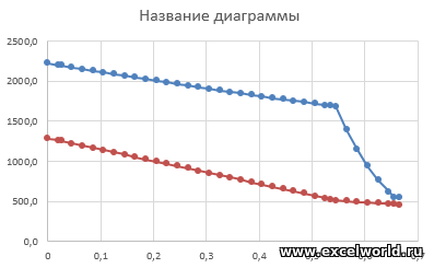

3. Покажите пример графиков, которые выполняются на основе этих таблиц.
- смотреть Screen-картинку. Но пока это очень "сырой" вариант.
К сообщению приложен файл: 3628896.png (12.5 Kb)
Сообщение1.Сколько реально таблиц сравниваете?
- только что посчитал общее количество исходных. Получилось ровно 20.
Думаю, что на выхлопе будет порядка 10.
2. Можно сделать цикл по всем таблицам и вывести видоизмененный вариант на лист Результат.
- как я неоднократно повторил в предыдущем посте: "...Я должен увидеть сразу все варианты, чтобы сравнить их...."
