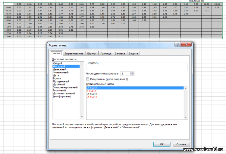

Доброго дня Всем. Подскажите пожалуйста, почему в массив считывается только 13 элементов. При попытке чтения 14 элемента функция дальше не выполняется. Никаких сообщений не выводятся. Что может быть? Спасибо ______________ Юрий. п.с. файл 130 кб. Что делать?

Достаточно удалит лишние листы (которые визуально пустые) - и уже только 43к. может ещё можно удалить и лишнее с листа Интерполяция. Что за массив? Ну а в той функции можно оставить только две строки: [vba][/vba] да вообще свести к одной. Остальное значения не имеет, лишь бы в ошибку не выпадало

Простите, Вы не поняли. Функцию я тоже изрядно почистил, чтобы не отвлекало Ваше внимание. А значение функции, я допустим могу назначить такое [vba][/vba] Что тогда скажете?

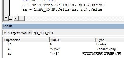

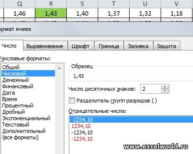

RAN
Дата: Воскресенье, 14.10.2018, 17:17 |
Игорь, если плюнуть на то, что макрос написан криво, начать следует с того, что в ячейке R8 (зачем, почему, не знаю) не число 1,43, а текст 1,43.

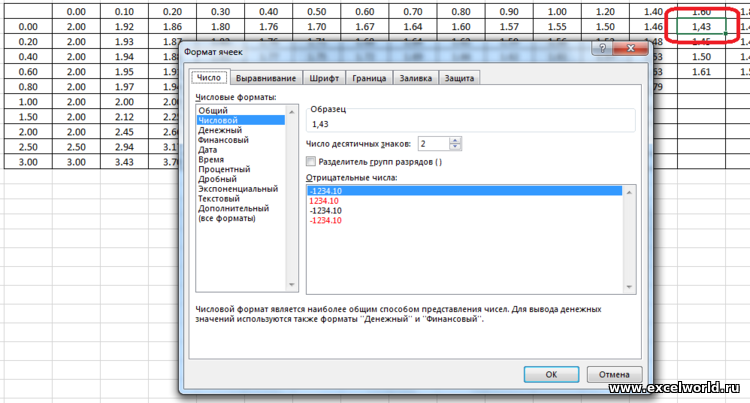

А кто ж спорит? Криво.в ячейке R8 (зачем, почему, не знаю) не число 1,43, а текст 1,43

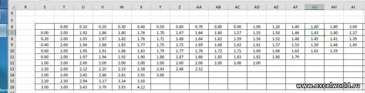

И что нам с той ячейки R8? Я ж ее не трогаю... Или Вы имели в виду AG7 Ещt посмотрите скрин выше И вообще, текст или ещё что-то... Вы можете создать 14-й элемент массива?

RAN
Дата: Воскресенье, 14.10.2018, 17:30 |
Вы может и нет, а вот бедолага макрос пытается в массив типа Double засунуть из этой ячейки значение типа String.

Простите, ничего не понимаю. Ячейка R8 у меня пустая... Или Вы всё-таки имеете в виду AG7? Но там у меня тоже число. Посмотрите на скрин. Не думал, что пустые листы занимают столько места. Вот удалил два листа и поэтому прикладываю уже файл без архивации.

C цифирькой ошибся не R8, а R7.
