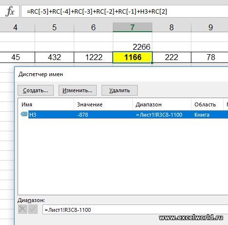

boa Дата: Вторник, 11.12.2018, 22:09 | Сообщение № 12
Сообщений: 563
Репутация: 167 ±
_Boroda_,
упс :)
З.Ы. здесь подробнее, блин еле нашел тему :blink:
К сообщению приложен файл: 9282211.jpg (36.2 Kb)
Сообщение отредактировал boa - Среда, 12.12.2018, 01:02

_Boroda_ Дата: Среда, 12.12.2018, 00:14 | Сообщение № 14
Сообщений: 17003
Репутация: 6667 ±
Эта? http://www.excelworld.ru/forum/7-6389-1
boa, думаю, что каждый форумчанин с репой от двадцатки мог бы написать такое же "упс". Для других людей вопрос задавался
там ни одного макроса ни прицеплено
Там был макрос
Sub tt()
    ThisWorkbook.Names(1).Visible = 0
А перед этим в имена было записано имя с названием Н3 (Н - русская) и с формулой
=Лист1!$H$3-1100
Затем запускается макрос, который выше, и имя скрывается. Открыть обратно можно аналогичным макросом с единицей или любым другим ненулевым числом вместо нуля. Сам макрос после однократного запуска стирается
А поскольку в формуле для имени Н3 есть ссылка на ячейку Н3, то при нажатии F2 или топании мышой в строку формул ячейка Н3 выделяется цветной раскраской также, как и остальные - это дополнительно запутывает

boa Дата: Среда, 12.12.2018, 00:59 | Сообщение № 15
Сообщений: 563
Репутация: 167 ±
Александр,
клипом я показал, как бросается в глаза разница при отображнии рефов в формате r1c1, у меня он "по умолчанию" стоит, поэтому сразу "упс" и увидел.
Ну а так, как автор темы был озадачен данным вопросом, дал ссылку(исправил) на тему где подобные варианты уже обсуждались. Странно, что вы сами это не подсказали сразу.
СообщениеАлександр,

Очень полезная подсказка - реально спасибо!
А то у меня сложные формулы есть под сантиметров под 60-70 длинной - пока такую слепишь глаза в кучу собираются. А тут красота - все как по полочкам будет разложено
