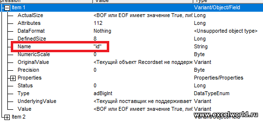

anvg Дата: Вторник, 23.04.2019, 16:57 | Сообщение № 19
Сообщений: 581
Репутация: 271 ±
2016, 365
ADO действительно первую строку понимает как заголовки столбцов и отделяет ее от данных,
А можно привести пример и, хотя бы минимально объяснить, как было получено такое поведение?
Сделал останов на If pRset.EOF Then pRset.MoveNext
В Immediate получаю следующее
?pRset.Fields(0).Name
id
?pRset.Fields(1).Name
part
В Locals, как на картинке
К сообщению приложен файл: 1285043.png (19.4 Kb)
id
part
Автор - anvg
Дата добавления - 23.04.2019 в 16:57
boa Дата: Вторник, 23.04.2019, 17:53 | Сообщение № 20
Сообщений: 550
Репутация: 167 ±
а вот тут ошибочка
Первую строку не теряли? Года два тому назад пробовал, так и не смог побороть этот глюк
.MoveNext переводит к следующей записи, поэтому у вас первая строка и пропадает
ADO не содержит заголовков в строках
заголовки - это RST.Fields.Name
а значения - это RST.Fields.Value
а вот тут ошибочка
Автор - boa
