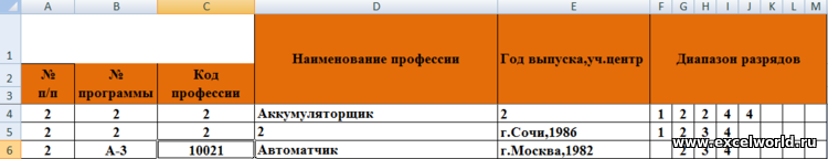

Здравствуйте, подскажите пожалуйста, как в Эксель сделать запрет на редактирования записи которая уже есть. Вся суть заключается в том, что у нас есть записи, и чтоб случайно не нажать и что то не удалить, нужно что то вроде предупреждения " Что действительно хотите изменить запись", а там где пустые ячейки, запись спокойно добавлялась, и после уже сама не могла редактироваться , как вообще это можно реализовать?

Доброго дня! например снимаете защиту всех ячеек листа, защищаете лист, после добавления записи, делаете нужные ячейки защищенными [vba]Код

K-SerJC , это получается что при кадом занесении данных так делать нужно будет?

вот так можно
Private Sub Worksheet_Change(ByVal Target As Range) If Target.Value <> "" Then Me.Unprotect Target.Locked = True Me.Protect End If End Sub

K-SerJC , а тут же получается, что все ячейки заблокированы, а как сделать чтоб, если есть пустые ячейки, то в них можно было заносить данные ?
пустые ячейки в файле не заблокированы, в них вносите данные они блокируются

K-SerJC , вот сейчас смотрю, и как вы говорите,то тут вообще не выдает нечего и те ячейки которые пустые или нет, заполняются, сейчас пересмотрела, и получается что оон работает через раз, где то нормально, а где то нет

это потому что я не выделил все заполненные ячейки и не заблокировал их... и добавил отключение макроса если защита листа не установлена. проверяйте

K-SerJC , а можно как то сделать, чтоб если нам нужно изменить значение в этих записях которые заблокированы, чтоб выдавалась что то вроде внести изменения да нет? , а так получается что они заблокированы

так?

K-SerJC , а можно еще вопрос, почему из за заблокированных ячеек, выдает ошибку на цветную строку?

, а скажите еще пожалуйста, как сделать , что где пустые строки это оповещение не отображалось?
в пустых ячейках не должна стоять галочка защищенная ячейка. в том файле я выложил на пустых не отображается сообщение вот это условие: [vba]Код

K-SerJC , а как ее убрать?

K-SerJC, а как ее убрать?
выделяете ячейки, ПКМ, в меню "формат ячеек", Защита/снять галочку защищаемая ячейка по умолчанию на новом файле эксель все включены
