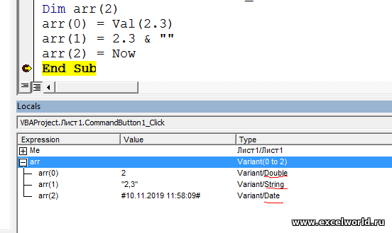

doober Дата: Воскресенье, 10.11.2019, 12:01 | Сообщение № 3
Сообщений: 995
Репутация: 345 ±
Этот вариант не подходит?
К сообщению приложен файл: 7291792.png (17.9 Kb)
Автор - doober
Насколько я понимаю, Excel самостоятельно определяет тип данных.
В любом случае большое спасибо, но к сожалению, повторюсь, что мне хотелось бы самостоятельно и заранее определять тип данных.
