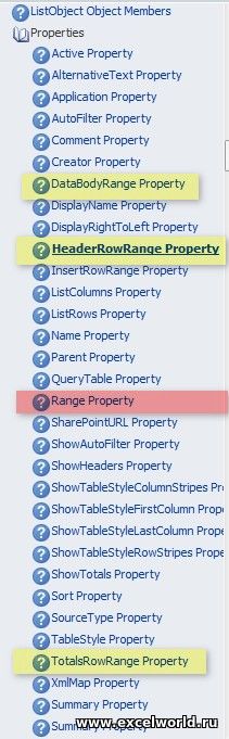

Внимательнее нужно быть, внимательнее. И тогда каждая ячейка будет писаться на свое место. Это первое. Второе. Лист, и диапазон - это не одно и то же. И, наконец, ListObject.Range и ListObject.DataBodyRange тоже разные вещи.
Класс, все так подробно объяснили. Я даже понял в чем разница. Спасибо!)) Поправил файл и все пошло (но я могу ошибаться...)

Для начала [vba]Код
For nR1 = 2 To LR2 - 1
[/vba] - зачем нам проверять шапку и итоги? Кстати, зачем в описательной таблице итог? Или, о чем Вам Андрей уже написал, [vba]Код
LR2 = RazbListObj.DataBodyRange.Rows.Count
Он нужен им. Моим коллегам. Вот нужен и точка. Спасибо вам. Или, о чем Вам Андрей уже написал,
кота Андреем величать? Ок, и ему спасибо! Значит лучше DataBodyRange использовать при подсчете строк в умной таблице, верно?

Ну и ладно, непринципиально Пожалуйста Да В зависимости от ситуации. При подсчете строк да. Но можно и так, как у Вас было, но цикл тогда можно меньше сделать
