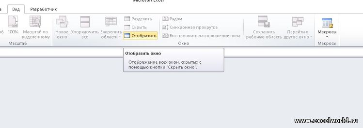

В архиве 3 файла, среди которых инструкция с скриншотами.
Подскажите, а обязательное условие копировать файл в корень диска С:
У меня ноут от предприятия и нет прав администратора, скопировать мне не дает ограничение прав. Так же, может из за этого и не запускается макрос в данном вами файле, выпадает в ошибку
К сообщению приложен файл: 8631733.jpg(62.9 Kb)

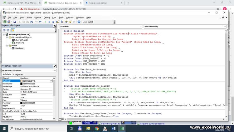

aequit Дата: Воскресенье, 16.02.2020, 18:23 | Сообщение № 11
Сообщений: 29
Репутация: 2 ±
Santtic, Про диск С - нужно заменить нижнюю строку в скрипте на
xlObj.Workbooks.Open "K:\На форум1\book.xls"
указав свой путь к файлу excel. Исправил, приложил в архиве.
Про ошибку - это из-за 64-битной версии Вашей ОС (или офиса), возможно, можно поправить, если данные функции API совместимы с 64-битной системой. У меня 32-битная и все работает, поэтому не могу воспроизвести ошибку в разумное время.
Высылаю в архиве скрипт и файл, в котором закомментированы неработащие функции. Но при этом теряется самый главный эффект от "показухи", как Вы выразились в стартовом посте: форма Excel открывается, но прячется за Total Commander (нужно свернуть его, чтобы увидеть форму). Закомментированная функция перемещала окно с именем, совпадающим с Caption формы Excel поверх всех открытых окон.
К сообщению приложен файл: 8189113.zip(10.0 Kb)

aequit Дата: Понедельник, 17.02.2020, 07:53 | Сообщение № 16
Сообщений: 29
Репутация: 2 ±
Когда сохраняю и закрываю какой либо екселевский файл, вместе с ним закрывается форма.
Проверил на работе на windows 10 64-бит и MS Office 10 32-бит. Функция API, выводящая форму поверх всех окон работает и в ошибку не вылетает.
Также, после запуска формы, открытие и последующее закрытие другого файла Excel форму не закрывает. Попробуйте на другом компьютере с MS Office 10 32-бит. Не знаю даже, как воспроизвести описанную Вами ошибку. У меня всё работает (и дома, и на работе). На работе принципиально нигде не ставлю 64-битные офисы (объективно нет необходимости).

aequit Дата: Понедельник, 17.02.2020, 13:11 | Сообщение № 19
Сообщений: 29
Репутация: 2 ±
что то мой файл накрылся полностью...не открывается вообще никаким образом. Вес файла есть, содержимого нет. Отключил макросы и все равно. Совпадение не понятно))
Ваш крайний пост не имеет никакого смысла: откуда совершенно посторонние люди могут узнать, что у Вас произошло (без обращения к тому ресурсу, ссылку на который я давал выше).
Давайте с самого начала:
Если у Вас не отключено в системе автосоздание точек восстановления, откатитесь на пару дней назад.
Проверяете, работает ли Excel, открываются ли книги?
Создайте книгу, поместите простейший макрос с MsgBox в модуль ЭтаКнига:
Private Sub Workbook_Open()
    MsgBox "Excel работает!", vbInformation
Сохраните, закройте и запустите книгу. Если сообщение появилось, то c Excel всё нормально.
Откройте в Excel вкладку "Вид", если окно скрыто, нажмите кнопку отобразить (на скриншоте).
Попросите помощи у Ваших айтишников, наконец.
К сообщению приложен файл: 0941301.jpg(17.6 Kb)
