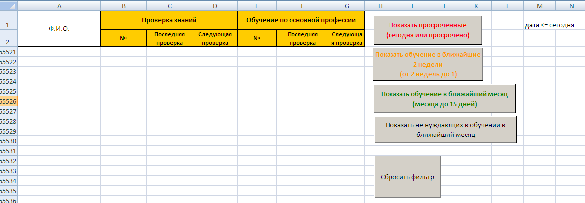

В приложении скриншот того, что получется, если выделить ячейку не в столбце с датами... иногда такой результат происходит спустя долгих раздумий, иногда Эексель просто перестает отвечать раз и навсегда.

AlexM Дата: Пятница, 19.04.2013, 18:45 | Сообщение № 15
Сообщений: 4517
Репутация: 1130 ±
Интересная картинка...
А какую ячейку вы выделяли? буква дальше N строка 55526
Вы же писали, что фильтрация должна быть по столбцу с активной ячейкой. Данные в столбцах C, D, F и G
Я пока не понимаю что вам нужно.

shelesto Дата: Воскресенье, 21.04.2013, 07:39 | Сообщение № 16
Сообщений: 13
Да, фильтрация столбца с активной ячейкой.....но если, допустим, какая-нибудь Тётя Мотя выделит ячейку в другом столбце, то программа очень сильно задумается и может упасть. Возможно ли применение какой-либо функции защиты от "дурака"? Логика моих рассуждений понятна?)

AlexM Дата: Воскресенье, 21.04.2013, 10:31 | Сообщение № 17
Сообщений: 4517
Репутация: 1130 ±
В макросах kn1? kn2? kn3 и Kn4 перед строкой
Rows.Hidden = False
вставить строку
If Rows.Count = Cells(3, ActiveCell.Column).End(xlDown).Row Then Exit Sub
