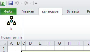

карандаш Дата: Понедельник, 06.05.2013, 06:50 | Сообщение № 16
Сообщений: 329
Репутация: 8 ±
да ладно вам
имелось в виду следующее
заводишь на листе кнопку и когда кликаешь по ней, то появляется окно с календарем, который получился в результате обсуждения
в нем кликаешь три раза (год, месяц, день) или меньше (если год уже совпадает с нужным) и оно исчезает, оставляя в буфере обмена результат, который вставляешь в нужное место.
а еще лучше кнопку не на листе, а на панели быстрого доступа (где можно располагать свои кнопки от самописных (и обычных) макросов)

Матраскин Дата: Понедельник, 06.05.2013, 10:09 | Сообщение № 17
Сообщений: 375
Репутация: 81 ±
20xx
карандаш, да...можно и кнопку, см вложение. Естественно это самый черновой вариант, форма+календарь без всяких плюшек, но их легко подобавлять. кнопка сегодня например...или появление по 2 щелчку вместо кнопки и добавление даты...заказ пиццы на офис и отдых на море
P.s. а лучше кнопку забросить в ленту
К сообщению приложен файл: 0522979.xls (60.0 Kb) · 2077085.png (9.5 Kb)
Сообщение отредактировал Матраскин - Понедельник, 06.05.2013, 10:45
Сообщениекарандаш, да...можно и кнопку, см вложение. Естественно это самый черновой вариант, форма+календарь без всяких плюшек, но их легко подобавлять. кнопка сегодня например...или появление по 2 щелчку вместо кнопки и добавление даты...заказ пиццы на офис и отдых на море
