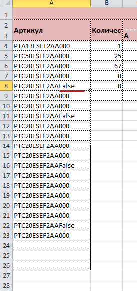

ИгорьВтанке Дата: Пятница, 14.05.2021, 12:02 | Сообщение № 11
Сообщений: 13
Теперь вместо замены трех последних символов выводит значение Falce
К сообщению приложен файл: 2608199.png (5.9 Kb)
СообщениеТеперь вместо замены трех последних символов выводит значение Falce
Автор - ИгорьВтанке
Дата добавления - 14.05.2021 в 12:02

СообщениеМакрос рабочий, но 3 последних символа не заменяет на рандомные.

Pelena Дата: Пятница, 14.05.2021, 15:56 | Сообщение № 20
Сообщений: 19533
Репутация: 4638 ±
Вариант
Sub Cheken()
    Dim ReCheken
    Dim RX As Variant
    Dim i As Long, alph As String
    alph = "ABCDEFGHIJKLMNPQRSTUVWXYZ0123456789"
    Randomize
    With Sheets("Лист1")
        i = .UsedRange.Row + .UsedRange.Rows.Count - 1
        ReCheken = .Range(.Cells(1, 19), .Cells(i, 19)).Value
        For i = 2 To UBound(ReCheken, 1)
            If ReCheken(i, 1) = "<<<< Отсутствует в базе данных, необходимо обратиться к менеджеру по продукту >>>>" Then
                ' замена трех последних значений на случайный код из ячейки V1
                RX = Mid(alph, Int((35 * Rnd) + 1), 1) & Mid(alph, Int((35 * Rnd) + 1), 1) & Mid(alph, Int((35 * Rnd) + 1), 1)
                Cells(i, 18) = Replace(Cells(i, 1), "000", RX)
        Next i
но проверки на повторы нет
СообщениеВариант
Sub Cheken()
    Dim ReCheken
    Dim RX As Variant
    Randomize
        Next i
Дата добавления - 14.05.2021 в 15:56
