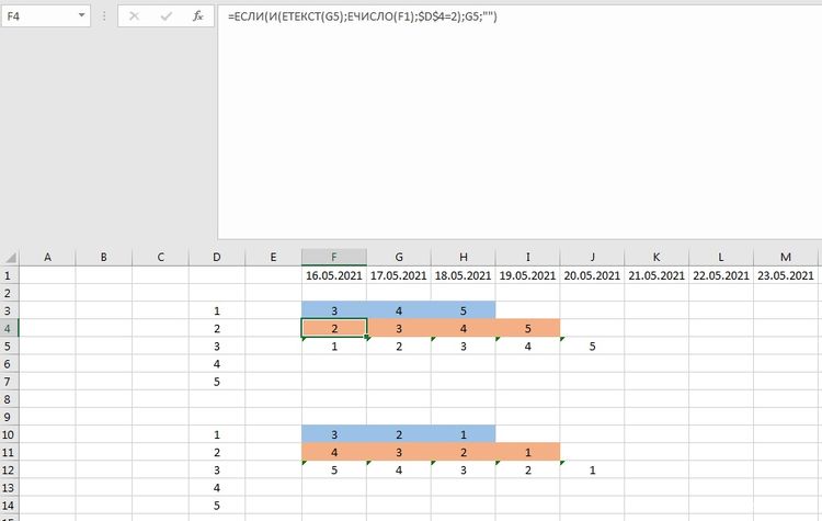

Здравствуйте!
Нужен макрос, который:
найдет все строки содержащие в столбце D определенную цифру (в примере это цифра 1 и 2),
проверит, что у найденных строк столбцы имеют дату в определенной строке (в примере это строка 1)
и в каждой ячейке, которая соответствует описанным выше условиям вывести значение (не формулу, а именно значение), соответствующее ячейке на одну ниже и правее (т.е. в ячейке F4 должно отобразиться значение G5)
если значение отобразилось, т.е. в ячейку что-то добавилось, красить ее определенным цветом. Если не добавилось, оставлять не закрашенной.
Сейчас работает через формулу =ЕСЛИ(И((ЕПУСТО(G5)=ЛОЖЬ);ЕЧИСЛО(F1);$D$4=2);G5;"") и цвет устанавливается вручную (или через условное форматирование).
Проблема в том, что формулы нужно руками копировать в нужные строки (т.е. сам определяю, в какой строке 1 или 2 и копирую туда)
Файл прикрепил с примером прикрепил.
Перевел формулу в код и сделал вывод только значениями. Но, все равно приходится указывать нужные строки руками и ячейки не перекрашиваются.
Немного скорректировал формулу, что бы в в первой проверяемой ячейке искало не "число", а просто проверяло, что она не пустая.
Sub Макрос1()
    Range("F4:U4").Select
    Range("F4:U4").FormulaR1C1 = "=IF(AND((ISBLANK(R[1]C[1])=FALSE),ISNUMBER(R[-3]C),R4C4=2),R[1]C[1],"""")"
        Range("F4:U4").Value = Range("F4:U4").Value
    Range("F3:U3").Select
    Range("F3:U3").FormulaR1C1 = "=IF(AND((ISBLANK(R[1]C[1])=FALSE),ISNUMBER(R[-2]C),R3C4=1),R[1]C[1],"""")"
        Range("F3:U3").Value = Range("F3:U3").Value
К сообщению приложен файл: _1.xlsx (10.1 Kb) · 8585157.jpg (28.6 Kb)

Pelena Дата: Воскресенье, 16.05.2021, 15:13 | Сообщение № 2
Сообщений: 19617
Репутация: 4703 ±
Не уверена, что правильно поняла
К сообщению приложен файл: _1.xlsm (18.4 Kb)

SSre Дата: Воскресенье, 16.05.2021, 16:19 | Сообщение № 3
Сообщений: 14
Репутация: 2 ±
Да, работает отлично! спасибо:)
Немного скорректировал под себя:
1) убрал повторный запуск (по нажатию на кнопку второй раз) для расчета для условия "ячейка в столбце D=1". Не очень удобно нажимать второй раз, лучше добавлю в отдельный макрос и создам цепочку из макросов.
2) сделал удаление данных из ячейки и ее обесцвечивание, если ячейка ниже и правее пустая.
Тот код, который получился у меня после упрощения
Sub wwww()
    Dim lrow&, lcol&, ir&, ic&
    lrow = Cells(Rows.Count, 4).End(xlUp).Row
    lcol = Cells(1, Columns.Count).End(xlToLeft).Column
    For ir = 1 To lrow
        If Cells(ir, 4) = 2 Then
            For ic = 6 To lcol
                If Cells(1, ic) <> "" And Cells(ir + 1, ic + 1) = "" Then Cells(ir, ic) = "": Cells(ir, ic).Interior.Color = xlNone
                If Cells(1, ic) <> "" And Cells(ir + 1, ic + 1) <> "" Then Cells(ir, ic) = Cells(ir + 1, ic + 1): Cells(ir, ic).Interior.Color = vbYellow
            Next ic
    Next ir
Остался один вопрос уровня "полный новичок": как понять, что делает макрос (т.е. как это работает)?
Надеюсь, что я правильно понимаю:
For ir = 1 To lrow 'задаем параметру ir все значения от 1 до последней строки
If Cells(ir, 4) = 2 Then 'если ячейка по строке ir и столбцу D = 2, тогда выполняем следующий пункт
For ic = 6 To lcol 'задаем параметру ic все значения от столбца F до последнего столбца
If Cells(1, ic) <> "" And Cells(ir + 1, ic + 1) <> "" Then Cells(ir, ic) = Cells(ir + 1, ic + 1): Cells(ir, ic).Interior.Color = vbYellow 'если ячейка по строке 1 и столбцу сформированному параметром ic не пустая И ячейка ниже+правее от сформированной параметрами ir ic не пустая, то выбирается значение ячейки ниже+правее и красится в желтый
