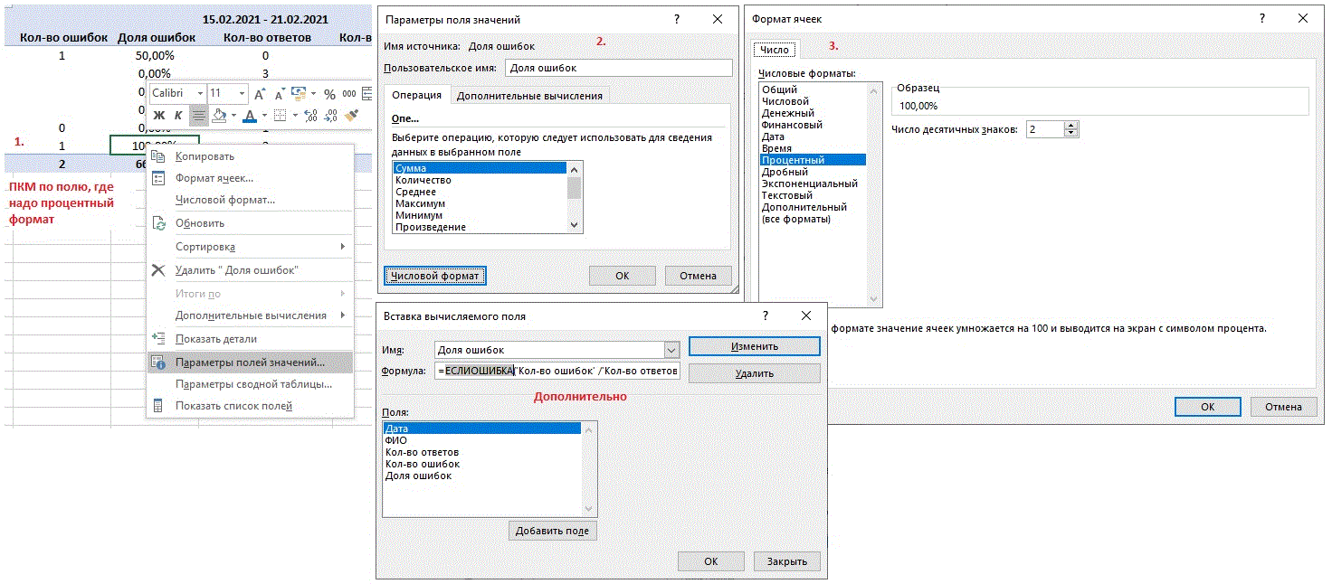

Serge_007 Дата: Вторник, 18.05.2021, 13:58 | Сообщение № 15
Цитата Алекс_пит, 18.05.2021 в 13:44, в сообщении № 14 ()
Что поменять в своей большой сводной, чтобы также стало супер
К сообщению приложен файл: 0642405.gif (142.3 Kb)

Алекс_пит Дата: Вторник, 18.05.2021, 14:03 | Сообщение № 16
Сообщений: 25
нашел. Может быть кому-то пригодится: чтобы зафиксировать формат ячейки в полях сводной таблицы щелкнете правой кнопкой мыши по нужному полю в появивемся окне выбрать "числовой форма" и в новом окне выбрать тот, который интересует.
Serge_007, большое спасибо за помощь!
Сообщениенашел. Может быть кому-то пригодится: чтобы зафиксировать формат ячейки в полях сводной таблицы щелкнете правой кнопкой мыши по нужному полю в появивемся окне выбрать "числовой форма" и в новом окне выбрать тот, который интересует.
