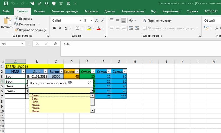

Есть VBA код, он создает выпадающий список (в данном случае в таблицах: "Таблица2019"; "Таблица2020" и "Таблица2021") по столбцу из данных другого столбца (в данном случае прописан лист DDLSettings - столбец "Выпадающий список")
Выпадающий список создается по полю "ИМЯ" в таблицах: Таблица2019; Таблица2020 и Таблица2021 при помощи сочетания: "ctrl+enter"
Раннее этот код был как надстройка отдельным фалом формата .xla
Я переместил этот код в основную книгу, и хочу чтобы он работал как надстройка автоматически запускался когда открывается книга.
В данном случае когда создавал книгу (пример который я прикрепил) код VBA у меня правильно заработал, но потом при последующем открытии книги, он перестал работать.
Вопрос что я делаю не правильно, подскажите как правильно активировать код чтобы он автоматически запускался в данной книге
Заранее всем спасибо)
К сообщению приложен файл: _2.xls (90.5 Kb) · 7497589.jpg (50.1 Kb)

Как минимум, надо назначить сочетание клавиш для запуска макроса[vba]
Private Sub Workbook_Open()
Application.OnKey "^~", "nerv_DropDownList.DropDownListShow"
СообщениеДобрый.

а можете прислать отредактированный файл пример который я прикреплял (я что то не пойму куда этот код вставлять)
или может что то дополнительно нужно указать в коде
Сообщениеа можете прислать отредактированный файл пример который я прикреплял (я что то не пойму куда этот код вставлять)

В модуль книги
СообщениеВ модуль книги

Спасибо огромное, помогли)))
СообщениеСпасибо огромное, помогли)))
