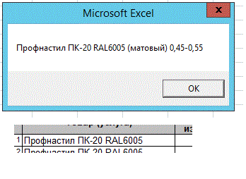

Nic70y Дата: Суббота, 21.08.2021, 11:33 | Сообщение № 3
Сообщений: 9306
Репутация: 2523 ±
    ca = Workbooks("ÏÅ×ÀÒÜ.xls").Sheets(1).Range("b" & i).Text
    cb = Workbooks("ÏÅ×ÀÒÜ.xls").Sheets(1).Range("b" & i).Value
    MsgBox ca
К сообщению приложен файл: 6907007.gif (14.6 Kb)
Сообщение отредактировал Nic70y - Суббота, 21.08.2021, 11:33
Сообщение[vba]
    MsgBox ca
Дата добавления - 21.08.2021 в 11:33

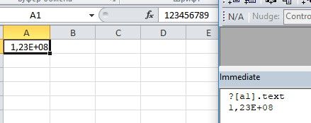

RAN Дата: Суббота, 21.08.2021, 17:24 | Сообщение № 5
С числами понятно
:p
Вычисляй, сколько символов может быть отображено в ячейке с учетом ее размера, и размера шрифта, и хапай левую часть.
К сообщению приложен файл: 3796969.jpg (12.1 Kb)
Сообщение отредактировал RAN - Суббота, 21.08.2021, 17:28
С числами понятно
:p
Дата добавления - 21.08.2021 в 17:24

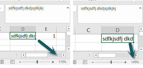

bmv98rus Дата: Воскресенье, 22.08.2021, 13:46 | Сообщение № 8
Сообщений: 4149
Репутация: 772 ±
Алгоритм обозначен
Котяра, ты сам то объем этой задачи понимаешь? тут надо API подтягивать, чтоб размер текста вычислять, который зависит не только от размера, но и от самого шрифта. При этом обрезание может быть даже по самой букве и зависит еще и от масштаба.
Тут лучше от задачи первичной отталкиваться. Что конкретно нужно. Для его это все. Может есть варианты иные.
К сообщению приложен файл: 6030266.jpg (21.6 Kb)
Сообщение отредактировал bmv98rus - Воскресенье, 22.08.2021, 13:48
Алгоритм обозначен
Автор - bmv98rus
Дата добавления - 22.08.2021 в 13:46
