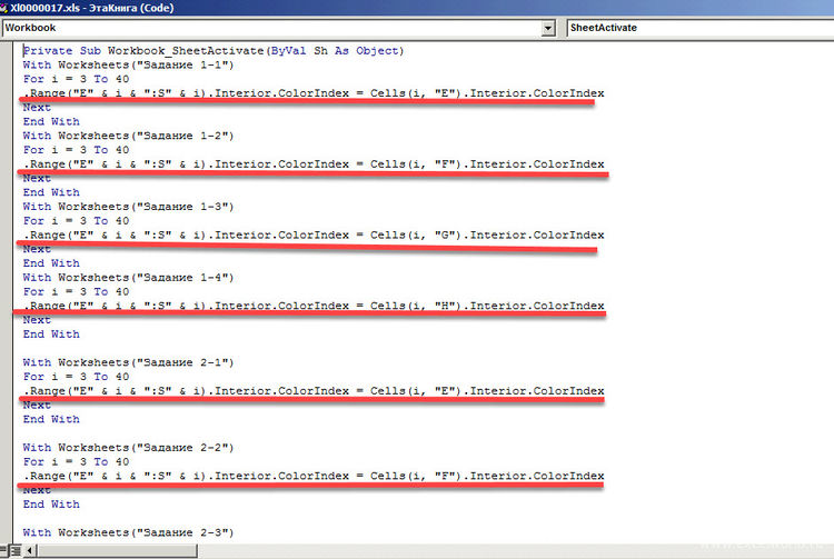

blaskgeneral Дата: Суббота, 30.10.2021, 21:11 | Сообщение № 29
Сообщений: 13
У вас в коде есть строки
.Range("A" & i & ":H" & i).Interior.ColorIndex = Cells(i, "F").Interior.ColorIndex
В правую часть этого кода вставить явно лист Исходные данные
.Range("A" & i & ":H" & i).Interior.ColorIndex = Worksheets("Исходные данные").Cells(i, "F").Interior.ColorIndex
Спасибо! Но, там не одна такая строка (см. картинку). Во всех менять? Или я ошибаюсь?

Kuzmich Дата: Суббота, 30.10.2021, 22:51 | Сообщение № 30
Сообщений: 717
Репутация: 159 ±
Во всех менять?
Да, во всех.
