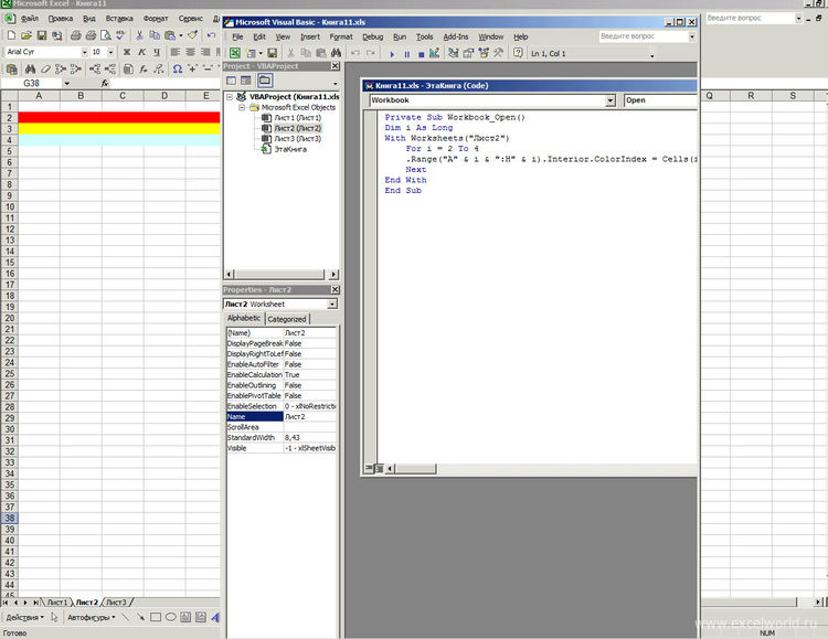

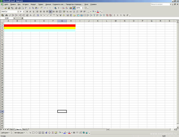

blaskgeneral Дата: Пятница, 01.10.2021, 10:34 | Сообщение № 7
Сообщений: 13
Чем докажите?
Сейчас могу продемонстрировать только скрины с excel 2002 (слабый нетбук не тянет старшую версию).
Если это для Вас не доказательство, то вечером попробую снять видео или скрины с нормальной машины.
К сообщению приложен файл: 5879341.jpg (68.4 Kb) · 5342526.jpg (68.5 Kb)
Сообщение отредактировал blaskgeneral - Пятница, 01.10.2021, 10:35

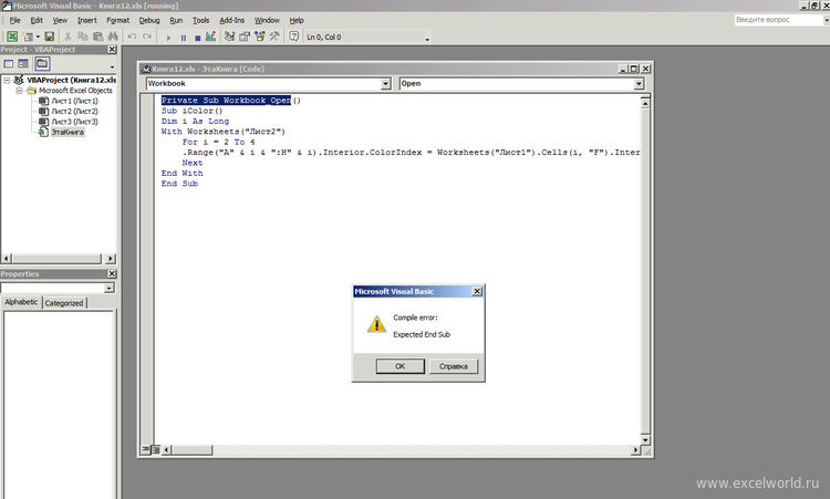

blaskgeneral Дата: Пятница, 01.10.2021, 10:35 | Сообщение № 8
Сообщений: 13
И вот 3-й файл:
К сообщению приложен файл: 7769647.jpg (71.2 Kb)
СообщениеИ вот 3-й файл:
Автор - blaskgeneral
Дата добавления - 01.10.2021 в 10:35
mgt Дата: Пятница, 01.10.2021, 10:58 | Сообщение № 9
Сообщений: 104
Репутация: 26 ±
Судя по третьему скриншоту макрос у вас лежит в Лист2. Переместите его без изменений в Этакнига.
СообщениеСудя по третьему скриншоту макрос у вас лежит в Лист2. Переместите его без изменений в Этакнига.
Автор - mgt
Дата добавления - 01.10.2021 в 10:58

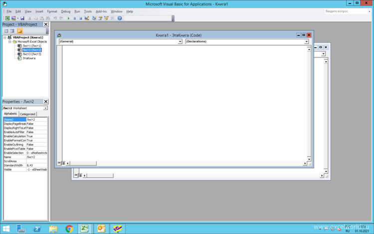

Nic70y Дата: Пятница, 01.10.2021, 11:05 | Сообщение № 10
Сообщений: 9219
Репутация: 2477 ±
макрос лежит в ЭтаКнига
Дата добавления - 01.10.2021 в 11:05
Erjoma1981 Дата: Пятница, 01.10.2021, 11:19 | Сообщение № 11
Сообщений: 66
Репутация: 25 ±
Excel 2010, 2019
Дело в этой строчке
.Range("A" & i & ":H" & i).Interior.ColorIndex = Cells(i, "F").Interior.ColorIndex
Если книгу сохраняли и был активен лист 2, то откроется и считается лист2.
Измените ее на
.Range("A" & i & ":H" & i).Interior.ColorIndex = Worksheets("Лист1").Cells(i, "F").Interior.ColorIndex
Сообщение отредактировал Erjoma1981 - Пятница, 01.10.2021, 11:20

Nic70y Дата: Пятница, 01.10.2021, 11:59 | Сообщение № 14
Сообщений: 9219
Репутация: 2477 ±
mgt, а что Вас смущает?
К сообщению приложен файл: 6890868.png (70.1 Kb)
Сообщение отредактировал Nic70y - Пятница, 01.10.2021, 12:00
Сообщениеmgt, а что Вас смущает?
Дата добавления - 01.10.2021 в 11:59
mgt Дата: Пятница, 01.10.2021, 13:08 | Сообщение № 15
Сообщений: 104
Репутация: 26 ±
В вашем скриншоте ничего. У автора же окно проекта неактивно (лист горит серым), при том что работает он в книге. Впрочем, как такого добиться я уже понял.
Сообщение отредактировал mgt - Пятница, 01.10.2021, 13:08
СообщениеВ вашем скриншоте ничего. У автора же окно проекта неактивно (лист горит серым), при том что работает он в книге. Впрочем, как такого добиться я уже понял.
Автор - mgt
Дата добавления - 01.10.2021 в 13:08
