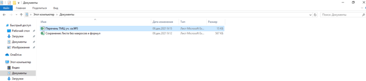

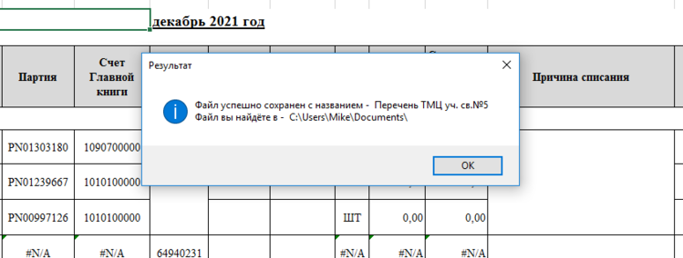

MikeVol Дата: Четверг, 09.12.2021, 10:18 | Сообщение № 4
Сообщений: 493
Репутация: 121 ±
MSO LTSC 2021 EN
ekut, Доброго Времени суток. Не знаю как вы
и путь я указываю сама, рученьками
Он всё делал сам без вашего участия, запустили и получили конечные два файла в подпапку.
Чуть переделал ваш код с выводом сообщения что и как.
Sub SaveList()
    ' Объявление переменных
    Dim Wsh         As Worksheet
    Dim iPath       As String
    With Application
        .ScreenUpdating = False
        .DisplayAlerts = False
        .Calculation = xlCalculationManual
    ' Задаём каталог сохранения файла (в данном случае текущий каталог)
    iPath = ThisWorkbook.Path & "\"                           '
    For Each Wsh In Worksheets                    ' цикл по листам
        If Wsh.Name = "Перечень ТМЦ уч. св.№5" Then
            Wsh.Copy                    ' выбираем только лист Перечень ТМЦ уч. св.№5
            ActiveWorkbook.SaveAs iPath & Wsh.Name & ".xlsx", xlOpenXMLWorkbook        ' Формируем итоговый путь и название файла Перечень ТМЦ уч. св.№5
            ActiveSheet.UsedRange.Value = ActiveSheet.UsedRange.Value                  ' сохранить как значения
            ActiveWorkbook.Close SaveChanges:=True
            ' Сообщение с результатом выполнения процедуры
            MsgBox "Файл успешно сохранен с названием -  " & Wsh.Name & vbNewLine & "Файл вы найдёте в -  " & iPath, vbInformation, "Результат"
    With Application
        .Calculation = xlCalculationAutomatic
        .DisplayAlerts = True
        .ScreenUpdating = True
К сообщению приложен файл: 7586872.png (55.5 Kb) · 6427543.png (24.1 Kb)

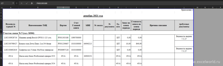

ekut Дата: Четверг, 09.12.2021, 10:45 | Сообщение № 5
Сообщений: 195
Репутация: 3 ±
Да, спасибо, все работает, только возникает проблема при сохранении и как с ней бодаться???? При открытии нового Перечня задает вопрос, потом после всех манипуляций приходится его еще раз пересохранять.

ekut Дата: Четверг, 09.12.2021, 11:06 | Сообщение № 7
Сообщений: 195
Репутация: 3 ±
Ошибка Excel: удаленные записи: сортировка из части /xl/worksheets/sheet10.xml. Я так поняла она не у меня одной.... Спасибо огромное Вам, буду думать!!!!
