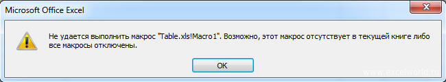

После переустановки системы (раньше была на HDD, сейчас на SSD) у меня слетели макросы в документах Excel 2003 (.xls). Документ без макроса открывается, а вот с макросом выдает ошибку и не открывается. Один из них http://moywebsite.ucoz.net/table.xls Можно перезаписать макрос, создав новый документ, но и тогда он не открывается и встречает меня этим окном. Как восстановить макрос?
P.S. Тоже самое происходит в Excel 2007, выдавет такое предупреждение и отсылает меня в Параметры - Предупреждение системы безопасности. Переставлял галки - не помогает.
К сообщению приложен файл: 4571684.jpg (20.2 Kb) · 9599918.jpg (17.3 Kb)

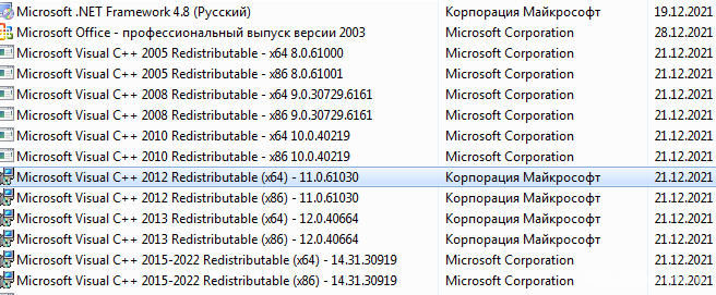

Eclan Дата: Вторник, 28.12.2021, 20:13 | Сообщение № 10
Сообщений: 33
Поясните, установку какого именно продукта вы имеете в виду.
Речь об Excel 2003. У меня подозрение, что слетел или не установился Microsoft Visual Basic. Но с другой стороны, он вроде установлен. Моежт дело в версиях. Раньше, когда макрос прекрасно работал (при ОС на HDD), у меня были разные версии этого дистрибутива и всегда гладко работало. Какая-то несостыковка в системных файлах, по-моему.
К сообщению приложен файл: 6289767.jpg (95.1 Kb)
Автор - Eclan
Дата добавления - 28.12.2021 в 20:13

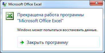

Eclan Дата: Среда, 29.12.2021, 01:02 | Сообщение № 12
Сообщений: 33
А если записать макрос и выполнить его, работает такой вариант?
Такой вариант я пробовал. Товарищ перезаписал макрос и прислал мне. У него все гладко открывается и работает, но у меня нет. Выходит такое окно (см. скрин). Если можно покажите ваш вариант макроса. Может сработает?
Я менял во вкладке Безопасность уровень безопасности на Средний и Низкий. Но это не помогает. В компе ныне установлены несколько библиотек Microsoft Visual Basic. Что тут не так?
К сообщению приложен файл: 5481795.jpg (17.3 Kb) · 6473079.jpg (95.1 Kb)

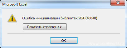

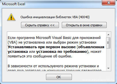

Eclan Дата: Среда, 29.12.2021, 10:09 | Сообщение № 13
Сообщений: 33
При попытке восстановить макрос онлайн, сам документ открылся, но макрос снова не работает. При нажатии на Бымц, выдает такие ошибки (см. скрины) и отсылает на справку:
Если программа Microsoft Visual Basic для приложений (VBA) не установлена или выбран режим установки Устанавливать при первом вызове (объявленная установка или установка по требованию), может появиться это сообщение об ошибке.
В зависимости от используемого режима установки и прав пользователя на изменение текущих параметров, VBA можно установить, открыв окно Панель управления, дважды щелкнув значок Установка и удаление программ, выделив строку Microsoft Office и нажав кнопку Добавить или удалить компоненты. Если программа VBA отсутствует в списке устанавливаемых компонентов Office, администратор системы мог отключить ее; в таком случае установить ее будет невозможно. Когда эта программа не установлена, на компьютере нельзя запустить приложения и проекты VBA.
Я перешел в Панель управления, но во вкладке Microsoft Office 2003 не нашел VBA. Где она скрыта?
К сообщению приложен файл: 0435434.jpg (8.0 Kb) · 0902714.jpg (12.5 Kb) · 1234960.jpg (37.1 Kb)
