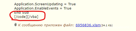

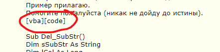

msi2102 , написал вам, как можно исправить ваш код. у меняя код другой [vba]Код
Sub Макрос2() ii_ = Sheets("ПЕРЕЧЕНЬ").Cells(Rows.Count, 1).End(xlUp).Row Sheets("ПЕРЕЧЕНЬ").Range("$A$1:$I$" & ii_).AutoFilter Field:=6, Criteria1:="Иванов*" Range("A2:I" & ii_).SpecialCells(xlCellTypeVisible).Copy Sheets("Иванов").Range("A2").PasteSpecial Paste:=xlPasteValues, Operation:=xlNone, SkipBlanks _ :=False, Transpose:=False Sheets("ПЕРЕЧЕНЬ").Range("$A$1:$I$" & ii_).AutoFilter Field:=6 End Sub
[/vba]китин
Сообщение msi2102 , написал вам, как можно исправить ваш код. у меняя код другой [vba]Код
[/vba]Автор - китин Дата добавления - 25.04.2022 в 14:27
