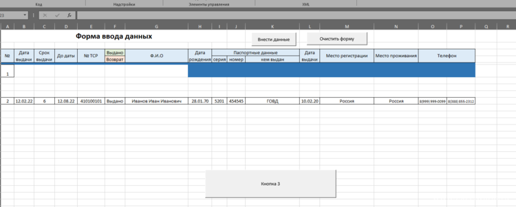

Смольный Дата: Четверг, 19.05.2022, 12:13 | Сообщение № 21
Сообщений: 188
Kuzmich, Добрый день, попробовал в Вашем файле ввести номер договора и использовал макрос поиск. Итог на прикрепленном скриншоте. Подскажите, может что я не так делаю? Кажется нашел проблему, так получается если номер договора под номером 1, под два и далее отрабатывает нормально. Но договора под номером 1 у нас не будет. Так что все норм. Спасибо Вам большое.
К сообщению приложен файл: 8304498.png (47.0 Kb)

Kuzmich Дата: Четверг, 19.05.2022, 16:00 | Сообщение № 22
Сообщений: 711
Репутация: 156 ±
Причина в том, что у вас на листе Движение в ячейке А9 записана 1, а данных никаких нет,
на листе Персональные данные в ячейке А4 тоже 1. Надо очистить эти ячейки

Смольный Дата: Четверг, 19.05.2022, 16:16 | Сообщение № 23
Сообщений: 188
Kuzmich, Бляха, точно, на свои же грабли наступил))) Спасибо

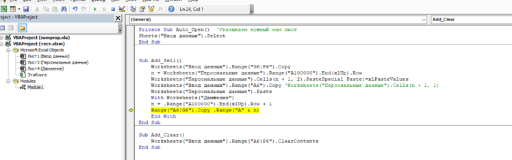

Смольный Дата: Вторник, 24.05.2022, 06:33 | Сообщение № 28
Сообщений: 188
Доброго дня, может кто помочь, а то Kuzmich, с пятницы потерялся, осталось решить два вопроса и файл готов. Дело в том, что в этом файле уже с 1 июня нужно будет работать специалистам. Файл прикреплен, вопросы выше этого сообщения. Изменения нужно внести в макрос ниже. Помогите пожалуйста.
Sub Add_Sell()
    Worksheets("Ввод данных").Range("G6:P6").Copy
    n = Worksheets("Персональные данные").Range("A100000").End(xlUp).Row
    Worksheets("Персональные данные").Cells(n + 1, 2).PasteSpecial Paste:=xlPasteValues
    Worksheets("Ввод данных").Range("A6").Copy Worksheets("Персональные данные").Cells(n + 1, 1)
    With Worksheets("Движение")
    n = .Range("A100000").End(xlUp).Row + 1
    Range("A6:G6").Copy .Range("A" & n)
К сообщению приложен файл: 9020019.xlsm (59.5 Kb)

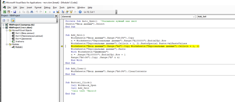

Смольный Дата: Вторник, 24.05.2022, 11:38 | Сообщение № 32
Сообщений: 188
RAN, В том то и дело что уже третий час бьюсь, скопировал макрос в "Эта книга", при открытии блокирует ячейки, но и макрос не может скопировать данные с ввода данных на персональные данные и движение.
К сообщению приложен файл: 4320650.png (60.7 Kb) · 1944372.xlsm (62.5 Kb)

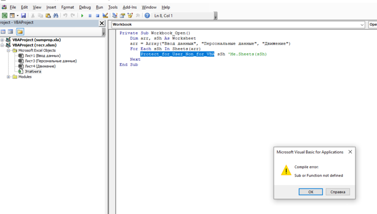

Смольный Дата: Вторник, 24.05.2022, 13:31 | Сообщение № 34
Сообщений: 188
RAN, Макрос Workbook_Open выдает ошибку.
К сообщению приложен файл: 8820673.png (67.1 Kb)
СообщениеRAN, Макрос Workbook_Open выдает ошибку.
Автор - Смольный
Дата добавления - 24.05.2022 в 13:31
RAN Дата: Вторник, 24.05.2022, 13:35 | Сообщение № 35
Никакой ошибки.нет. Как и вызываемого макроса, о чем VBA любезно сообщает.

Смольный Дата: Вторник, 24.05.2022, 13:37 | Сообщение № 36
Сообщений: 188
RAN, Пардон, забыл к этому макросу добавить это.[vba]
Sub Protect_for_User_Non_for_VBA(wsSh As Worksheet)
    wsSh.Protect Password:="1111", AllowFiltering:=True, UserInterfaceOnly:=True
но тогда опять не дает копировать.
К сообщению приложен файл: 1418229.png (89.8 Kb)

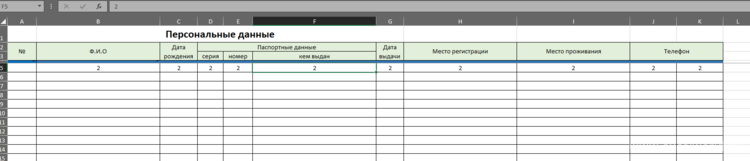

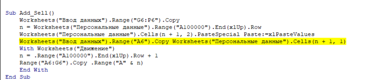

Смольный Дата: Вторник, 24.05.2022, 13:51 | Сообщение № 38
Сообщений: 188
RAN, Эх...моя невнимательность, при таком макросе [vba]
Worksheets("Ввод данных").Range("A6").Copy 'Worksheets("Персональные данные").Cells(n + 1, 1)
    Worksheets("Персональные данные").Paste
[/vba]копируются данные с ячейки А6 с ввода данных во все ячейки на листе персональные данные и далее выдает ошибку копирования на лист движения. Скрины ошибок прикрепил.
К сообщению приложен файл: 3500940.png (75.6 Kb) · 4070090.png (24.7 Kb)

RAN Дата: Вторник, 24.05.2022, 13:59 | Сообщение № 39
Почему вы считаете, что если внести правку в одном месте, в другом оно само исправится?
А еще лучше копируйте используя PasteSpecial. Этот метод позволяет указать конечную ячейку в коде (в отличие от Paste).
    Worksheets("Персональные данные").Cells(n + 1, 1).PasteSpecial Paste:=xlPasteValues
    Range("A6:G6").Copy '.Range("A" & n)
    Worksheets("Движение").Cells(n + 1, 1).PasteSpecial Paste:=xlPasteValues
[/vba]При запуске макроса идет проверка совпадения данных в последней не пустой строке на листе Движение и данных на листе Ввод данных, если они одинаковы то копирование данных отменяется и на экране выскакивает ошибка "Эти данные уже внесены" подробности в этом сообщении http://www.excelworld.ru/forum/10-49883-326808-16-1653091675

Sub Add_Sell()
