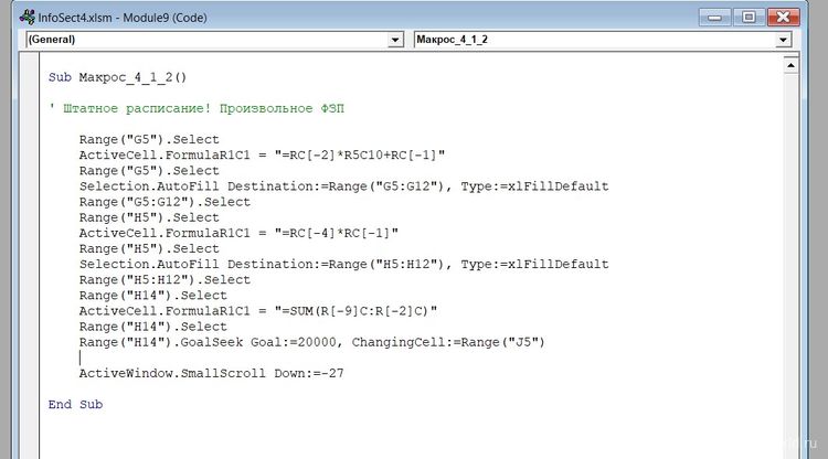

У меня задание:
Изменить макрос таким образом, чтобы можно было в некоторой ячейке задавать произвольное значение ФЗП и в соответствии с этим значением рассчитывать оклады сотрудников.
Я не могу сообразить как изменить этот макрос чтобы нажав кнопку можно было вводить произвольное число ФЗП..........подскажите как это сделать?
Ведь задание на самом деле не трудное......но я догнать не могу
К сообщению приложен файл: 6592983.jpg (40.5 Kb) · InfoSect4.1.xlsm (34.5 Kb)

Pelena Дата: Воскресенье, 05.06.2022, 10:01 | Сообщение № 2
Сообщений: 19653
Репутация: 4721 ±
В желтую ячейку вводим ФЗП и нажимаем кнопку.
Макрос немного оптимизировала
К сообщению приложен файл: 8198890.xlsm (28.5 Kb)
