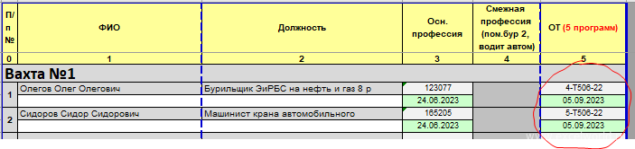

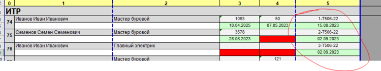

Всем доброго дня, прошу помочь в решении проблемы.
Помогите пожалуйста создать макрос который будет обновлять данные в столбце F документа (матрица протокол) используя данные из другого документа (электронная форма по ОТ)
При условии если ФИО+должность совпадают с таким же фио+должность во втором документе, то из второго документа в первый будут переноситься значения "номер удостоверения" и значение "Даты"+1год в соответствующие ячейки первого документа.
Нюансы:
Может быть такое что ФИО у двух человек одинакова но должность разная.
Также хотел бы обратить внимание, что в первом документе два листа, и тот и другой лист сообщаются с общим вторым документом.
Может быть такое что Олегов Олег Олегович пройдет внеплановую проверку знаний и во втором документе он будет записан заново но уже с более свежей датой, как в этом случае макрос будет работать? Когда будут две одинаковые записи но у них буду отличаться лишь даты и номер удостоверения.
Прикрепил 2 пнг файла для наглядности что в итоге хотелось бы увидеть от итога макроса.
К сообщению приложен файл: ____VBA_test1.xlsx (303.8 Kb) · ___2_VBA_test_1.xlsx (264.4 Kb) · 7603401.png (16.4 Kb) · 4391260.png (44.4 Kb)
