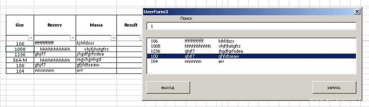

Serge_007 Дата: Понедельник, 06.03.2023, 16:45 | Сообщение № 2
Здравствуйте
селект работает по всем позициям кроме значения "100"
Не обнаружил проблему
К сообщению приложен файл: 3048475.png (13.5 Kb)
СообщениеЗдравствуйте

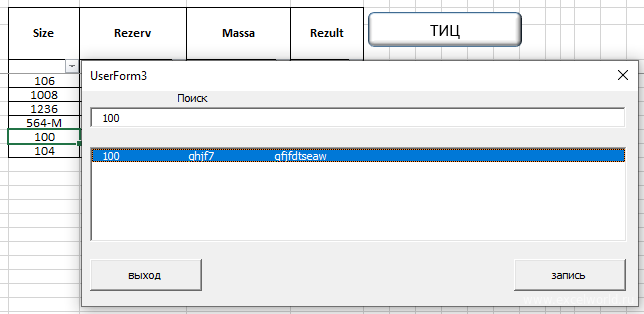

Serge_007 Дата: Понедельник, 06.03.2023, 18:00 | Сообщение № 4
есть номера например "1" и селект его пропускает
Тоже не обнаружил
К сообщению приложен файл: 1531248.png (14.2 Kb)
Тоже не обнаружил
Дата добавления - 06.03.2023 в 18:00

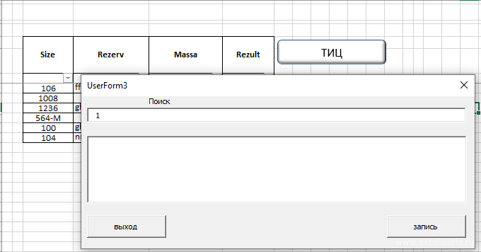

Olena Дата: Понедельник, 06.03.2023, 18:08 | Сообщение № 5
Сообщений: 68
Репутация: 1 ±
не обнаружил
У меня вот так
К сообщению приложен файл: 6128014.jpg (26.5 Kb)
не обнаружил
У меня вот так
Автор - Olena
