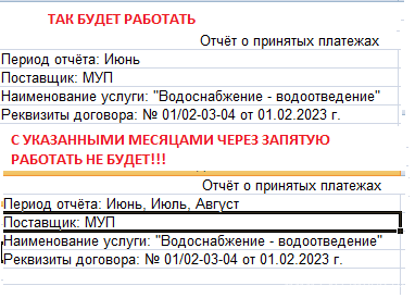

Здравствуйте форумчане и гости форума.
Один раз в месяц выгружаю файлы в один каталог (в примере прикрепил 3 файла. Их не более 30 каждый месяц).
Потом приходится открывать каждый файл и копировать в общую таблицу в итоговом файле за месяц Итог и суммировать общую сумму за месяц.
Помогите с макросом для ускорения обработки файлов.
Принцип такой:
Открываю файл Итог (имя файла может быть любым)
Тапаю на кнопку Выбрать каталог и указываю на каталог с выгруженными файлами.
Получаю результат как в файле Итог

DrMini, здравствуйте!
Ниже вариант макросом. Я создал лист с именем tmp и на него загружал данные. Имя можно поменять на нужное Вам.
Предполагается, что строки на сводном листе с 1 по 5 заполнены.

DrMini, если будете использовать код из сообщения 17, то макрос будет работать только, если в файле ИТОГ в ячейку А2 стоит 1 месяц. За несколько месяцев макрос работать не будет (см картинку)
К сообщению приложен файл: 7581564.png (7.9 Kb)
СообщениеDrMini, если будете использовать код из сообщения 17, то макрос будет работать только, если в файле ИТОГ в ячейку А2 стоит 1 месяц. За несколько месяцев макрос работать не будет (см картинку)
Автор - jun
Дата добавления - 03.07.2023 в 13:43
Нужен только один месяц.
Спасибо за подсказку.
