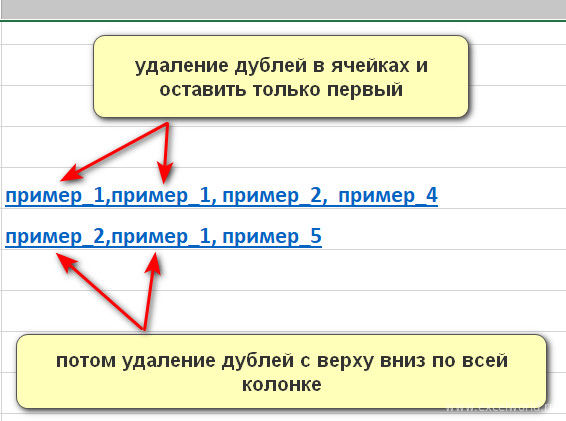

с начало нужно проверить на дубли в ячейках и оставить только первый email, потом проверить сверху вниз по всей колонке на дубли и опять оставить только первый. удаление только дублей, а не самой ячейки. формая остается такой же без смещения ячеек и строк, только удаление дублей в ячейках во всей колонке. скрин приложил.

сначало нужно проверить на дубли в ячейках и оставить только первый email, потом проверить сверху вниз по всей колонке на дубли и опять оставить только первый. удаление только дублей или очистить от дублей, а не саму ячейки. форма остается такой же без смещения ячеек и строк, только удаление дублей в ячейках во всей колонке. скрин приложил.

по Вашему описанию во второй строке поле е-мейл должно остаться пустым. Так?
Ответа не дождалась. Решение в соответствии с описанием

на примере в данном случаи во второй строке должно остаться только "ПРИМЕР_5", так как это не дубль и он не повторяется ни в ячейках, ни в первой строчке, ни во второй. грубо говоря, чтобы во всей колонке не было дублей ни в ячейках, ни во всей колонке, оставлять только первый, при этом ячейки и строки не должны удаляться, только дубли в этих ячейках и по строкам.
