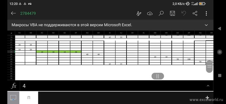

Nic70y, пк под рукой уже нет. Если цифры п пп. 1,2,4 . А в 3 семестре есть цифры то их записывать в 4 семестре. (Копировать в строку 4 семестра еще и цифры третьего. Как на приложенном ранее файле..выделено зеленым.
К сообщению приложен файл: 8586784.jpg (34.4 Kb)

Nic70y, Всё супер, осталось с пп добить (пока поломалось, ранее нормально было).
