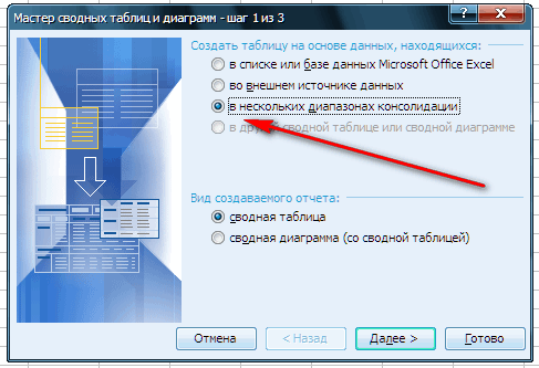

KuklP Дата: Среда, 10.07.2013, 18:08 | Сообщение № 2
Сообщений: 2369
Репутация: 486 ±
2003-2010
К сообщению приложен файл: 4869678.gif (32.1 Kb)
Сообщение отредактировал KuklP - Среда, 10.07.2013, 18:09
Сообщение?

migo Дата: Четверг, 11.07.2013, 07:44 | Сообщение № 3
Сообщений: 17
Спасибо, не знал про эту функцию. Но к сожалению это, похоже, не то что нужно.
Если строить сводную таблицу таким образом, то она получается вертикально - ориентированной.
В "списке полей для добавления в отчет" сводной таблицы нет возможности выбрать отдельные столбцы исходного диапазона данных.
А мне нужна возможность в поле "название строк" указывать несколько названий столбцов исходной таблицы.

KuklP Дата: Четверг, 11.07.2013, 08:21 | Сообщение № 4
Сообщений: 2369
Репутация: 486 ±
2003-2010
Может так(жмем кнопку)?
Sub www()
     Dim ws As Worksheet, l&
     With Sheets("Svod")
         .UsedRange.Offset(1).ClearContents
         For Each ws In Worksheets
             If Not ws.Name = "Svod" Then
                 l = .Cells.Find("*", [a1], xlFormulas, 1, 1, 2).Row + 1
                 ws.UsedRange.Offset(1).Copy .Range("a" & l)
К сообщению приложен файл: 2474640.rar (21.1 Kb)

migo Дата: Четверг, 11.07.2013, 11:28 | Сообщение № 5
Сообщений: 17
Да, то что надо! я именно так и хотел thumb спасибо!!
