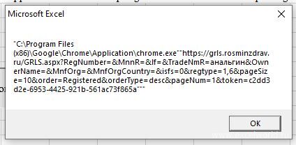

bigor, работает, но через доп.сообщение.
К сообщению приложен файл: 4086802.jpg (19.9 Kb)

bigor Дата: Пятница, 27.06.2025, 10:30 | Сообщение № 6
Сообщений: 1430
Репутация: 280 ±
нет
доп.сообщение.
удалите или закомментируйте вторую строку в макросе, которая на Msgbox начинается
доп.сообщение.
Автор - bigor

bigorq Дата: Воскресенье, 29.06.2025, 16:33 | Сообщение № 9
Сообщений: 205
Репутация: 47 ±
Нет
Mark1976, сообщение выскакивает, если вы запускаете макрос а приложенном мной файле, я там не удалил строку с msg box. В посте 4 макрос уже без этой строки
СообщениеMark1976, сообщение выскакивает, если вы запускаете макрос а приложенном мной файле, я там не удалил строку с msg box. В посте 4 макрос уже без этой строки
