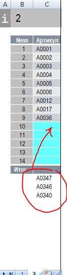

1. Одно но: в вашем файле у меня данные вставляются под вторую таблицу, а не во внутрь (см. вложенную картинку).
2. И еще тут столкнулся с одной проблемой (не в вашем скрипте) - при достижении последней строки 2й таблицы очередное значение добавляется тупо на границу (итоговая строка темного фона) и, далее ниже - без добавления в таблице новой строки. Можете сразу учесть этот нюанс?
1. Макрос определяет последнюю заполненную строку в столбце С.
Что у Вас в строке "Итого" ? Что итожите в артикулах? Там должно быть пусто!
2. Надо было определяться сразу. Откуда мне известно, что строки должны добавляться.
У Вас еще будет много нюансов. Я думал Вам нужна идея для решения задачи, а Вам нужно готовое решение со многими нюансами. Будет время, подумаю.

Спасибо за комментарий по п.1. Удалил во второй таблице пустые строки (в т.ч. пронумерованные в столбце №п/п), а также удалил строку "Итого". В результате ваш скрипт заработал корректно. При этом таблица стала автоматически добавлять новые строки под копируемые макросом значения
Все работает. Еще раз большое спасибо!
