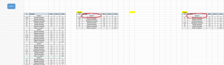

Dalm Дата: Суббота, 04.07.2026, 13:00 | Сообщение № 20
Сообщений: 222
Репутация: 4 ±
Pelena, спасибо.
Но почему-то макрос раскладывает группы в горизонталь - не по порядку.
Я удалил одну из желтых ячеек с надписью "Группа".
И макрос в этом месте - как будто - в этом месте поместил таблицу "Группа-2", но не отобразил ее.
То есть таблица "Группа-2" не идет по порядку, а просто куда-то исчезает.
К сообщению приложен файл: 1290406.png (73.2 Kb)
СообщениеPelena, спасибо.
