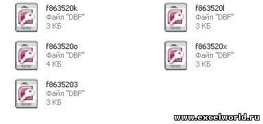

в Access я вообще ничего не рублю
Читаем первоисточник.
Работаю с одним из филиалов этой конторы.в шоу участвуют много dbf и обновляются с других.
Сами файлы меня сильно удивили.

К сообщению приложен файл: 5272896.jpg (11.4 Kb)
Потом уже привык к ним.
Волшебное слово в примечаниях-это зачислено.
