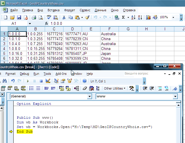

KuklP Дата: Четверг, 30.01.2014, 11:58 | Сообщение № 3
Сообщений: 2369
Репутация: 486 ±
2003-2010
Андрей, ты ничего не путаешь? CSV открываются так же, как xls, щелчком. Это если и не родной, то привычный для экса формат. Как rtf для Ворд :)

AndreTM Дата: Четверг, 30.01.2014, 19:55 | Сообщение № 5
Сообщений: 1762
Репутация: 501 ±
2003 & 2010
Сергей, нет, ничего не путаю.
У тебя же тестовый CSV - с разделителями-запятыми? Вот он и воспринимается, как "стандартный".
Если разделители будут другими (например, точки с запятой, как при экспорте из Excel), то максимум, что получишь - чтение всех строк как текст в первый столбец листа.
