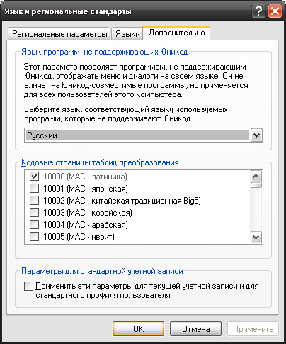

Hugo Дата: Вторник, 11.02.2014, 22:48 | Сообщение № 11
Сообщений: 3254
Репутация: 707 ±
Вы не поняли - код не найдёт. Например find в коде по например слову "например" :(
Или всякие UDF с названием/параметрами кириллицей работать не будут.
Как править - я точно не знаю. Включите поддержку юникода для неюникодных программ:
Или может в реестре вот тут нужно поменять и заработает:
[HKEY_LOCAL_MACHINE\SYSTEM\ControlSet001\Control\Nls\CodePage]"1252"="c_1251.nls"
[HKEY_LOCAL_MACHINE\SYSTEM\ControlSet002\Control\Nls\CodePage]"1252"="c_1251.nls"
Ну и другие ControlSet'ы посмотрите.
К сообщению приложен файл: 9422362.png (22.2 Kb)

jack_jackson Дата: Вторник, 11.02.2014, 22:49 | Сообщение № 12
Сообщений: 33
Вы не поняли
Теперь понял :) попробую, поковыряю
