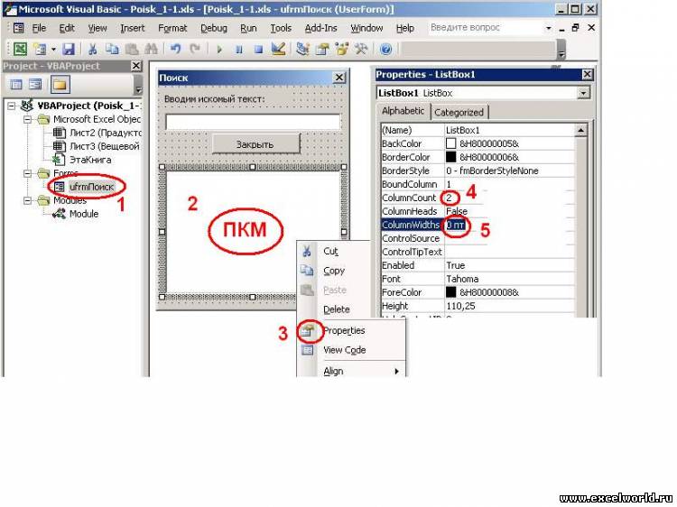

Доброго времени суток! :)
На днях задался вопросом замены штатного поиска Excel, с возможностью поиска по всем листам книги и просмотра найденных результатов по мере ввода данных в поисковую строку.
Но по скольку в VBA я не силен, отправился на поиски решения этого вопроса на этом форуме :)
К моему сожалению в темах форума решения я не нашел (может плохо искал а может действительно подходящего нет). Отчаявшись, я уже и не надеялся найти решение.. Но, путешествуя по разделам форума (в поисках совершенно другой информации), в разделе "Полезные приемы" наткнулся на готовое решение, безвозмездно выложенное одним из авторов :)
Вот ссылка на материал: "Поиск значений в базе данных по первым буквам при вводе на листе (как в 1С)"
В данном решении поиска выдаются все найденные результаты по мере ввода текста, после того как мы нашли то что нам нужно, нажимаем на результат и переходим в ячейку с искомым значением.
Вопрос: Как расширить диапазон поиска и сделать такой поиск по всем ячейкам, на всех листах книги ?
Креплю файлы примеры, мой, и файл того самого готового решения:
К сообщению приложен файл: my_file.xlsm (41.2 Kb) · 27_.xlsm (95.1 Kb)
Сообщение отредактировал sashagerych - Воскресенье, 09.02.2014, 19:00

Wasilich Дата: Понедельник, 10.02.2014, 15:05 | Сообщение № 2
Сообщений: 1232
Репутация: 326 ±
Вариант для размышления:
К сообщению приложен файл: SKLAD.xls (39.0 Kb)

sashagerych Дата: Понедельник, 10.02.2014, 18:18 | Сообщение № 3
Сообщений: 16
Wasilic,
Спасибо, что обратили свое внимание на мой вопрос :)
Мне понравилось отображение в результате поиска "Имя листа" на котором было найдено искомое значение, отображение ячейки- думаю это лишнее, хотя можно и оставить. Вот только хотелось бы видеть результаты поиска сразу во время набора искомого значения, с отображением предполагаемых найденных результатов как в готовом решении: Поиск значений в базе данных по первым буквам при вводе на листе (как в 1С)
На сколько я понял, диапазон
(D6:D60)
указанный в макросе вашего варианта служит для вывода нескольких искомых результатов, если такие имеются. Но, когда я ввожу предположим первые значения "код товара" из вещевого склада, таблица "Детская одежда" VSD не указывая номер, мне поиск выдает только один результат: имя листа, и ячейка O10, когда в этой таблице имеется три ячейки в которых значение начинается на VSD.
Новые строки добавленные в таблицу и заполненные новой информацией поиск не находит.
И все же хочется не отходить далеко от модели поиска предложенной здесь
1. Нет кнопки "Найти"
2. Вывод найденных результатов происходит во время набора текста в поисковой строке.

Wasilich Дата: Понедельник, 10.02.2014, 22:30 | Сообщение № 4
Сообщений: 1232
Репутация: 326 ±
Это не для того что бы "понравилось", а для того, чтобы найти лист и ячейку.
В общем, в связи с тем что -
размышлений, видимо, не будет.
И все же, еще вариант. Он же, последний.
К сообщению приложен файл: SKLAD_2.xls (74.0 Kb)

sashagerych Дата: Вторник, 11.02.2014, 19:24 | Сообщение № 5
Сообщений: 16
Здравствуйте Wasilic.
Посмотрел Ваш второй вариант. Работает нормально. Но, вводимые значения находит только с учетом регистра. Это можно исправить?
И еще вопрос: возможно ли и в Вашем втором примере сделать ввод искомых значений в TextBox на рабочем листе, а вывод найденных результатов в ListBox на рабочем листе, или в форме как в оригинальном решении о котором я писал выше?

Wasilich Дата: Среда, 12.02.2014, 14:25 | Сообщение № 6
Сообщений: 1232
Репутация: 326 ±
не плохо было бы видеть одновременно в результате поиска предполагаемое искомое значение и имя листа на котором оно находится
Имя листа в колонке D, а она скрыта. Отобразите её.
Можно но, на каждом отдельном листе. А в моем примере, виден результат сразу на всех листах. Чем он хуже? Переделывать пока нет времени.

Wasilich Дата: Четверг, 13.02.2014, 15:10 | Сообщение № 8
Сообщений: 1232
Репутация: 326 ±
Можно очень многое и в разных вариантах. Как написал ikki
таки есть ещё вариант - научиться
Private Sub TextBox1_Change()
    Dim j As Long, i As Long, poisk As Range, iAdr$, LT%
    ListBox1.Clear
    LT = Len(TextBox1.Value)
    If LT = 0 Then Exit Sub
    j = 0
    iAdr = ActiveSheet.UsedRange.Address
    iAdr = Mid(iAdr, InStr(iAdr, ":") + 1)
    For Each poisk In ActiveSheet.Range("A10:" & iAdr)
       If UCase(Left(poisk, LT)) = UCase(TextBox1.Value) Then
          ListBox1.AddItem poisk.Address
          ListBox1.List(j, 1) = poisk
          j = j + 1
Private Sub ListBox1_Click()
      If ListBox1.ListIndex = -1 Then Exit Sub
      Range(ListBox1).Select
МОДЕРАТОРАМ. Не крепится файл xls. Пишет - "Недопустимый формат изображения." :)

Wasilich Дата: Пятница, 14.02.2014, 10:35 | Сообщение № 12
Сообщений: 1232
Репутация: 326 ±
результат поиска выдает только имя ячейки
К сообщению приложен файл: 2157067.jpg (56.1 Kb) · Poisk_12.xls (59.0 Kb)

sashagerych Дата: Пятница, 14.02.2014, 14:55 | Сообщение № 13
Сообщений: 16
Wasilic, Спасибо Вам за помощь! Сделал как показано на скриншоте- все заработало, поиск работает отлично! :)
Есть маленькая просьба, если Вам не трудно, объясните как связаны Columnwidths (я так понял это ширина колонок, только не понял ширина каких колонок) и Columncount (количество колонок) с отображением искомых значений в ListBox?
