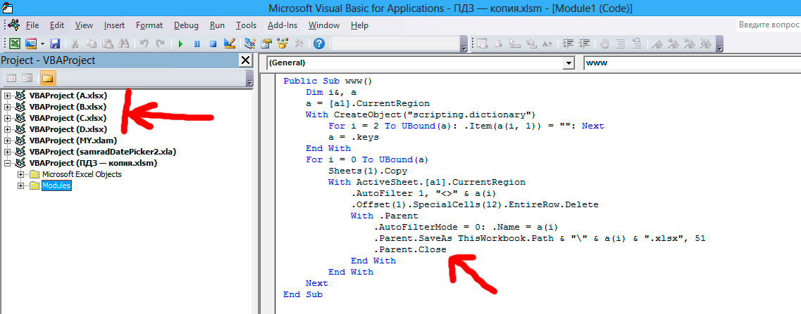

DJ_Marker_MC Дата: Пятница, 21.02.2014, 20:03 | Сообщение № 6
Сообщений: 991
Репутация: 213 ±
Ребята, а что это за глюк такой и как от него избавится???
После отработки данного макроса, книги закрываются, но висят в памяти редактора VBA до выхода из ексель.
замена .parent.close на ActiveWorkbook.Close перед Next от глюка не избавило.
К сообщению приложен файл: 5885791.gif (37.9 Kb)
СообщениеРебята, а что это за глюк такой и как от него избавится???
Автор - DJ_Marker_MC
Дата добавления - 21.02.2014 в 20:03
KuklP Дата: Пятница, 21.02.2014, 20:35 | Сообщение № 7
Сообщений: 2369
Репутация: 486 ±
2003-2010
Это у Вас реально глюк. :D
У меня такого нет. Все книги корректно закрываются и выгружаются из памяти. Попробуйте пощелкать по модулям тех книг, что будет?
СообщениеЭто у Вас реально глюк. :D

DJ_Marker_MC Дата: Пятница, 21.02.2014, 20:47 | Сообщение № 8
Сообщений: 991
Репутация: 213 ±
KuklP, Модулей нет, есть только один объект Лист1, даже ЭтаКнига нет, но когда открываешь просто уже сохранённый файл, то там всё ок.
Попробую в понедельник еще на рабочей машине, хотя домашнюю еще не перезагружал))))
