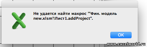

Кстати, раньше в этом же модуле листа был еще один макрос на кнопке, тоже не запускался. Вот что показывал (переназначение макроса не помогло):
Проблему решила переносом макроса в обычный модуль.

Pelena Дата: Среда, 27.04.2016, 09:28 | Сообщение № 8
Сообщений: 19651
Репутация: 4721 ±
Они коверкаются при сохранении файла.
Посмотри на имя листа в редакторе VBA
С кодами символов вообще связываться не стоит, потому что кодировка разная. Как-то на Планете обсуждалась тема кодировки, я там выложила кодовую таблицу Мака.
Можно попробовать просто не использовать заглавные русские буквы. В идеале вообще не использовать кириллицу
К сообщению приложен файл: 1681509.jpg (24.4 Kb)

Manyasha Дата: Среда, 27.04.2016, 11:21 | Сообщение № 10
Сообщений: 2198
Репутация: 902 ±
Excel 2010, 2016
макрос tt положить в обычный модуль, а в модуле листа написать на него ссылку
не помогло
Переименовала листы (codeName) с макросами на англ. и заменила все заглавные русские буквы.
Все работает! Ура!!! :hands:
Спасибо большущее за помощь! :)
