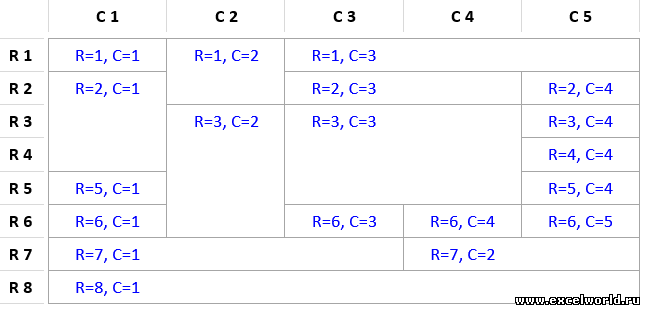

В таблицах Word, при объединении по вертикали, адресация строк сохраняется (как и в Excel), а вот при объединении по горизонтали, адресация столбцов может измениться, т.к. следующая после объединенных ячейка в строке, будет иметь следующий по очереди индекс столбца (см. картинку – я там все наглядно нарисовал).
К сообщению приложен файл: 8857283.png (11.3 Kb)

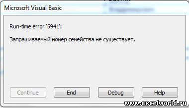

Вот не зря я не люблю word и не стал в нем работать,
уговорил все в excel сделать...
К сообщению приложен файл: 0319781.jpg (19.6 Kb)
