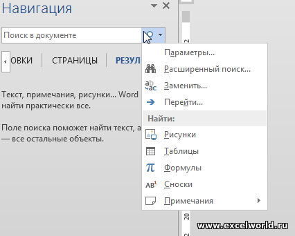

Udik Дата: Понедельник, 13.02.2017, 20:13 | Сообщение № 4
Сообщений: 1588
Репутация: 192 ±
Excel 2016 х 64
Если правильно понял, то можно размер бумаги поставить 55см. Картинки видны становятся, после удаления вернуть А4, или поиском объектов.
К сообщению приложен файл: 0t.jpg (19.4 Kb)
вот вам барабан
udik1968@gmail.com
Сообщение отредактировал Udik - Понедельник, 13.02.2017, 20:28
СообщениеЕсли правильно понял, то можно размер бумаги поставить 55см. Картинки видны становятся, после удаления вернуть А4, или поиском объектов.
Автор - Udik

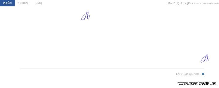

Pelena Дата: Понедельник, 13.02.2017, 20:20 | Сообщение № 5
Сообщений: 19644
А так это выглядит в Режиме чтения. Осталось только выделить и удалить
К сообщению приложен файл: 5262521.jpg (7.0 Kb)
СообщениеА так это выглядит в Режиме чтения. Осталось только выделить и удалить
