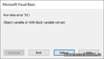

serejaa Дата: Воскресенье, 24.09.2017, 00:10 | Сообщение № 13
Сообщений: 4
Pelena, подскажите что я делаю не так. со скриптами встретился впервые.
первый ваш вариант добавил в ворд2016, работает отлично. но со вторым проблема. Выдаёт ошибку
Run-time error '91':
Object variable or With block variable not set
пробовал копировать скрипт и копировать файл "список слов.docx", всегда ошибка.
К сообщению приложен файл: 8370051.jpg (13.4 Kb)
СообщениеPelena, подскажите что я делаю не так. со скриптами встретился впервые.
Автор - serejaa
Дата добавления - 24.09.2017 в 00:10
Pelena Дата: Воскресенье, 24.09.2017, 07:35 | Сообщение № 14
Сообщений: 19165
Репутация: 4412 ±
Как же я могу подсказать, если не вижу Ваши файлы? По картинке лечить не умею.
Ошибка Object variable or With block variable not set говорит о том, что объектная переменная не определена. В макросе только одна объектная переменная WDoc. Значит, проблемы с открытием файла список слов.docx
Проверила свои файлы из сообщения 12 на Excel 2016, у меня макрос сработал
СообщениеКак же я могу подсказать, если не вижу Ваши файлы? По картинке лечить не умею.
Дата добавления - 24.09.2017 в 07:35
