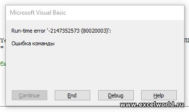

auto-teacher Дата: Суббота, 27.06.2020, 17:52 | Сообщение № 6
Сообщений: 20
Pelena, при отказе от команды TableMergeCells ничего страшного не происходит: просто идет переход на метку Razbivka.
Ошибка (см. фото) появляется при отказе от команды TableSplitCells.
Вот в этой ветке чего-нибудь бы исправить на случай отмены команды (Отмена) и на случай выхода из команды (Escape):
Razbivka:
        Application.Run MacroName:="TableSplitCells"
        GoTo Vykhod
    Else
Чем (каким другим кодом) можно заменить TableSplitCells, чтобы начался диалог "Разбиение ячеек"?

RAN Дата: Суббота, 27.06.2020, 20:16 | Сообщение № 8
Не заметил, что вопрос по голимому Woed'у.
почему происходит ошибка
Осмелюсь предположить, что выполнение этой команды из VBA происходит с использованием метода Split
Selection.Cells.Split NumRows:=1, NumColumns:=2, MergeBeforeSplit:=False
При отказе от выполнения команды аргументы не передаются, что и приводит к ошибке. При этом сам метод Split совершенно спокойно относится к отсутствию оных.
Лечится же это простым добавлением On Error Resume Next
Sub ЯчейкиОбъединитьИлиРазбить()
    If Selection.Cells.Count <= 1 Then
Razbivka:
        GoTo Vykhod
    Else
        If MsgBox("Слить выделенные ячейки в одну?", vbYesNoCancel + vbDefaultButton2 + vbQuestion, "СЛИЯНИЕ ИЛИ РАЗБИВКА КЛЕТОК") = vbYes Then
            Application.Run MacroName:="TableMergeCells"
        Else
            GoTo Razbivka
Vykhod:
СообщениеНе заметил, что вопрос по голимому Woed'у.
Razbivka:
        GoTo Vykhod
    Else
        Else
            GoTo Razbivka
Vykhod:
Дата добавления - 27.06.2020 в 20:16
auto-teacher Дата: Суббота, 27.06.2020, 21:46 | Сообщение № 9
Сообщений: 20
Pelena, вам спасибо, но это не та задумка, что мне надо. Подошел ответ от RAN.
auto-teacher
СообщениеPelena, вам спасибо, но это не та задумка, что мне надо. Подошел ответ от RAN.
Автор - auto-teacher
Дата добавления - 27.06.2020 в 21:46
auto-teacher Дата: Суббота, 27.06.2020, 21:46 | Сообщение № 10
Сообщений: 20
RAN, премного благодарен: это как раз то, что я хотел. Спасибо огромное!
