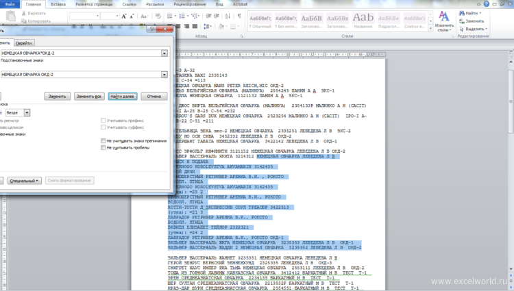

[sup]Всем доброго дня! Подскажите, пожалуйста, каким образом с помощью подстановочных знаков можно выполнить нижеописанную задачу? Есть массивный файл, в котором представлена определенная информация. Меня интересует только небольшая часть. Конкретно, немецкие овчарки, которые сдали ОКД на 1,2 и 3 степени. Как видно из файла (файл прилагаю), между словами НЕМЕЦКАЯ ОВЧАРКА и ОКД-(1,2,3) присутствуют различные символы. Хотелось бы привести вид НЕМЕЦКАЯ ОВЧАРКА (случайный набор символов) ОКД-(1,2,3) в НЕМЕЦКАЯ ОВЧАРКА ОКД-(1,2,3). При работе с подстановочными знаками столкнулся с проблемой, при которой Word найдя словосочетание НЕМЕЦКАЯ ОВЧАРКА, начинает искать ближайшую запись ОКД, при этом может захватить порядочную часть других записей и, соответственно, удалить их (скриншот прилагаю). Само собой необходимо,чтобы при условии отсутствия в одной строке (или сразу же на следующей, допустим, оборвалась страница и что-то не влезло) записи ОКД, Word пропускал бы эту запись и не захватывал другие. Благодарю за помощь!

Gustav Дата: Четверг, 21.04.2022, 11:33 | Сообщение № 2
Сообщений: 2884
Репутация: 1224 ±
Я бы перебросил текст в таблицу Excel. Отобрал бы записи с помощью автофильтра по шаблону: *НЕМЕЦКАЯ ОВЧАРКА*ОКД*
Далее бы для отобранных записей применил формулу по преобразованию текста типа такой:
=ЗАМЕНИТЬ(C5;НАЙТИ("НЕМЕЦКАЯ ОВЧАРКА";C5);НАЙТИ("ОКД";C5)-НАЙТИ("НЕМЕЦКАЯ ОВЧАРКА";C5)+ДЛСТР("ОКД");"НЕМЕЦКАЯ ОВЧАРКА ОКД")
Устроит такой вариант?

Gustav Дата: Четверг, 21.04.2022, 13:36 | Сообщение № 3
Сообщений: 2884
Репутация: 1224 ±
Уфф! Нашёл-таки вариант и для Ворда (родного!). Чесговоря, обалдел, пока нашёл! Но, найдя, заматерел - и на том спасибо :)
Итак, настройки для окна "Найти и заменить":
Найти: НЕМЕЦКАЯ ОВЧАРКА[!^13]@ОКД
Заменить на: НЕМЕЦКАЯ ОВЧАРКА ОКД
Подстановочные знаки: "галка"
И будет вам счастье! Находит и заменяет в файле 8 случаев, описанных в предыдущем сообщении в файле Excel, т.е. правильно находит.
