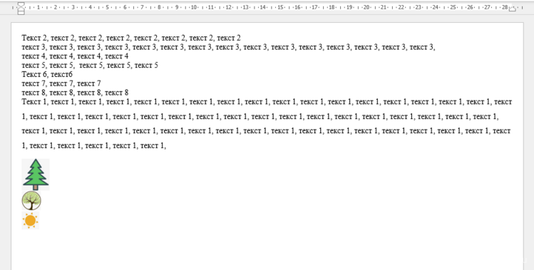

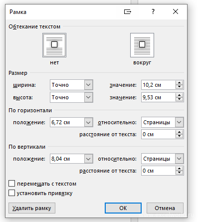

Здравствуйте. Помогите решить проблему. По документу расставлены элементы в рамках (либо текст, либо картинки). Эти элементов в рамках - очень много. Если щелкнуть по граница рамок - то появляется вот такое меню (как на скриншоте): Как макросом удалить все имеющиеся рамки в документе (но чтобы текст и картинки - шли так же по порядку, а не перемешивались) ?

Здравствуйте. Попробуйте так [vba]Код
Sub Макрос1() Dim fr As Frame For Each fr In ThisDocument.Frames fr.Delete Next fr End Sub

Pelena, не работает. Этот макрос после срабатывания - весь текст перемешал в хаотическом порядке. (Картинки почему-то стали отображаться в самом низу.)

Вы просили убрать рамки. Макрос именно это делает. Если не так, уточните задачу

Pelena, уточнил. Как макросом удалить все имеющиеся рамки в документе (но чтобы текст и картинки - шли так же по порядку, а не перемешивались) ? То есть наверное макросу нужно как-то определить - в каком порядке эти элементы в рамках - изначально стояли.

Dalm, обтекание текстом можно поставить - и проблема перестанет беспокоить.
