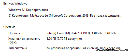

Лена, Ваш запрос хорош но для маленьких файлов, как и писал выше Костя
Если же таблица "база" имеет размер 2 гига, то такой подход чреват долгим выполнением и большим отжором памяти запросом под свои нужды.
То в моем случае запрос вообще не выполнился поругавшись на недостаток оперативной памяти
на всякий случай)):
но при небольших объемах я бы отдал предпочтение запросу, так как уверен будет намного быстрее макроса.
Но все равно не могу понять, неужели в акцесс нет реально простой возможности через какие нибудь связи подставить значения легко и быстро в нужный столбец? ((
