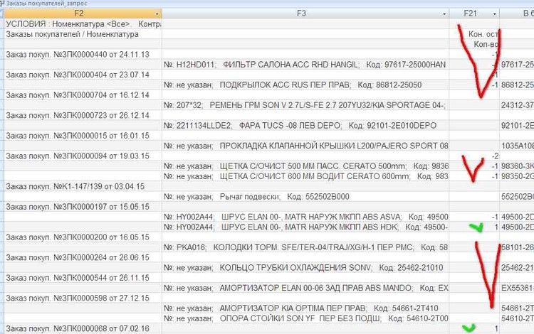

Добрый вечер.
Помогите пожалуйста сделать запрос в таблице к столбцу F21.
Нужно вывести только те строки, что не имеют пусто и более нуля.
SELECT [Заказы покупателей].F2, [Заказы покупателей].F3, [Заказы покупателей].F21, IIf(InStr([f3],"Код:")<>"",Mid([f3],InStr([f3],"Код:")+5,20),"") AS [В базе]
FROM [Заказы покупателей];
К сообщению приложен файл: 9884649.jpg (120.0 Kb)

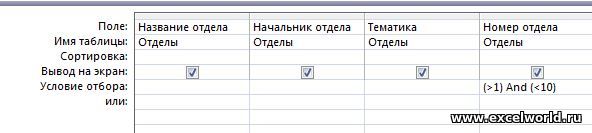

Так создайте запрос с помощью мастера, потом посмотрите как это выглядит в SQL

ВладимирG Дата: Среда, 14.09.2016, 15:28 | Сообщение № 5
Сообщений: 136
Репутация: 22 ±
2007
Так я его в первом посте выложил.
И он работает? Если да, то зачем тему создавать, если нет - попробуйте мастер запросов. Потом в режим SQL переключить.

ВладимирG Дата: Среда, 14.09.2016, 15:41 | Сообщение № 9
Сообщений: 136
Репутация: 22 ±
2007
И он работает?
Вы мой скрин видели? Нет, так посмотрите, там показано, как он работает.
И он работает?
Вы условия отбора не можете в конструкторе добавить?

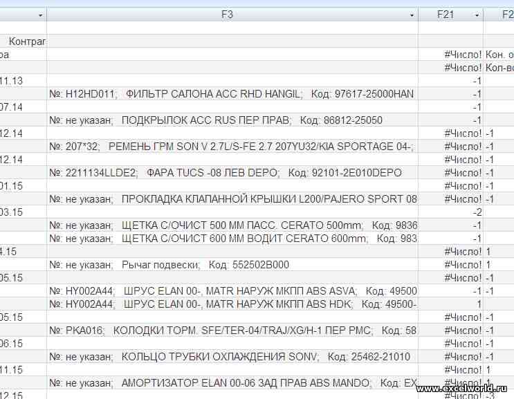

ВладимирG Дата: Среда, 14.09.2016, 15:52 | Сообщение № 14
Сообщений: 136
Репутация: 22 ±
2007
в первую ячейку столбца в excel впишите числовое значение
У меня в связанной таблице после Ваших рекомендаций ЕЧИСЛО получилось.
См. скрин.

Udik Дата: Среда, 14.09.2016, 15:58 | Сообщение № 15
Сообщений: 1588
Репутация: 192 ±
Excel 2016 х 64
если бы мог?
Ну вот, например для значений больше 1 и меньше 10
К сообщению приложен файл: 3469596.jpg (22.2 Kb)
