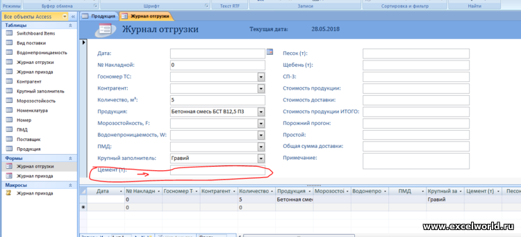

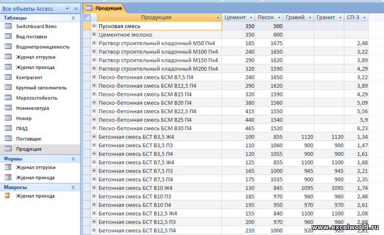

Добрый день многоуважаемые форумчане!!!
Прошу вновь помощь %) ну ни как не доходит до меня как это сделать
Имеется форма "Журнал отгрузки" на ней есть поле "Продукция" с выпадающим списком. При выборе "Продукции" в поле (Цемент) должно установиться цифровое значение (из Таблицы "Продукция" столбец Цемент)
Я делаю это так
=DLookUp("[Продукция]";"Продукция";"[Цемент]="&Forms!"[Журнал отгрузки]![Продукция]")
:'( :'( :'( РУГАЕТСЯ, в чем ошибки что не так
Прошу прощение за не предоставление материала для примера
К сообщению приложен файл: 4367397.png (219.6 Kb) · 2289927.png (99.5 Kb)

sboy, :'( если при использовании предыдущей Вашей правки было просто (пустая ячейка)
То сейчас #ОШИБКА

lebensvoll Дата: Понедельник, 28.05.2018, 16:36 | Сообщение № 7
Сообщений: 1002
Репутация: 30 ±
А если же создать запрос и применить
Выражение1: DLookUp("[Цемент]";"Продукция";[Журнал отгрузки]![Продукция])
То ВУАЛЯ ответ есть
Может все таки с окончанием кода на форме что то не так ((( или DLookUp это ЗЛО

Pelena Дата: Понедельник, 28.05.2018, 19:51 | Сообщение № 8
Сообщений: 19517
Репутация: 4632 ±
Формула должна быть такой
=DLookUp("[Цемент]";"Продукция";"[Код]=" & [Продукция])
Помнится, Вы уже наступали на эти грабли (поля подстановки)
СообщениеФормула должна быть такой
